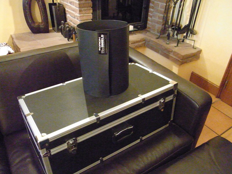

La valise avec l'indispensable pare-bué (acheté en sus) :
http://www.webastro.net/upload/images/3090-1241972738.jpg

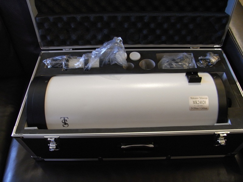

Le contenu de la valise : le mak, le chercheur, deux oculaires et un renvoi coudé 1,25 (le 2 a été acheté en sus).

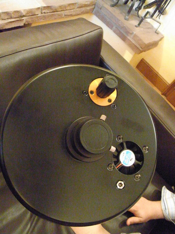

La vue arrière du mak avec la mise au point (douce mais à tester) le ventilo (alim non fournie mais une simple universelle suffit amplement)
http://www.webastro.net/upload/images/3090-1241972832.jpg

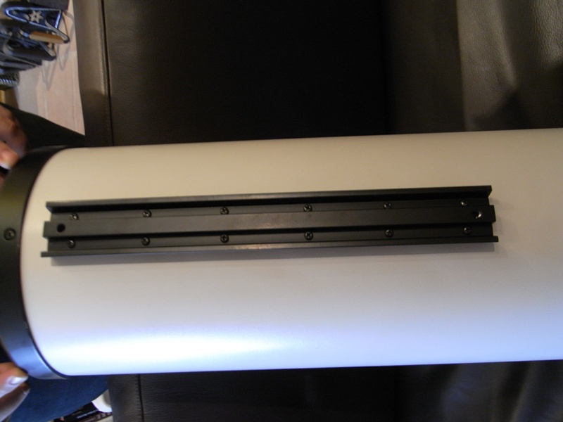

La queue d'aronde fixée très solidement par 12 vis (mais bon certain me diront qu'elle pourrait être plus longue) :
http://www.webastro.net/upload/images/3090-1241972795.jpg

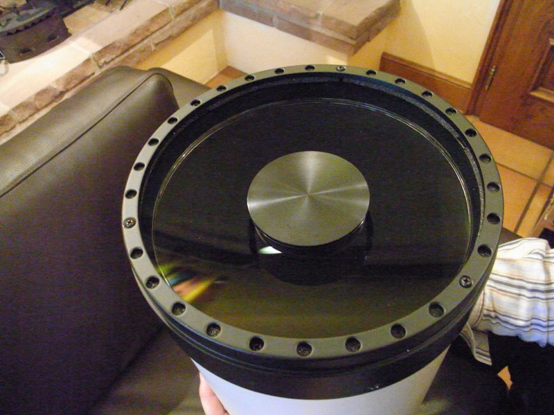

Vue sur l'avant avec les ouie filtrée permettant la circulation d'air aspiré par le ventilo arrière. Ca présage d'un mise en température assez rapide.
http://www.webastro.net/upload/images/3090-1241972883.jpg

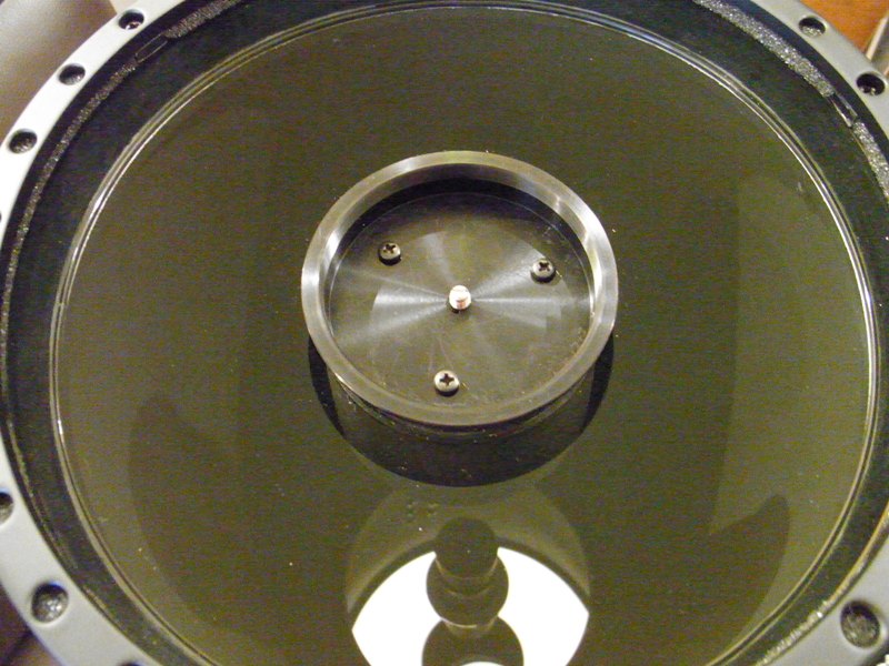

Cache central avant dévissé : vue sur la vis de collimation du secondaire (pour mémoire un vrai miroir donc un vrai Rumak).
http://www.webastro.net/upload/images/3090-1241972928.jpg

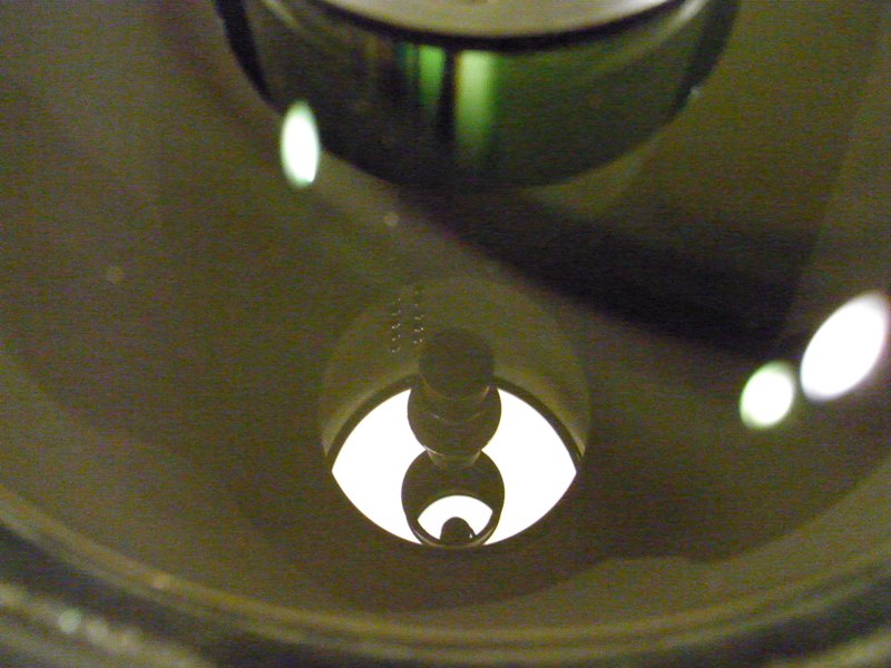

Vue interne : très propre avec absence totale de reflet, on distingue les vis (correctement noircies) :
http://www.webastro.net/upload/images/3090-1241972981.jpg

beau jouet !
Le coup de la caisse de transport est un plus énorme.
On attend donc de voir ce que cela donne. J'espère que tu auras surtout l'occasion de le testé avec juste a coté un bon C8 pour que l'on puisse disposé d'infos comparatives qui sont de loin les plus instructives.
Il est donné pour une obstruction de combien le coco ? J'ai été impressionné par la taille ! Je trouve que l'image que tu donnes laisse supposé quelle est importante. Pourtant un F/D de 12 devrait permettre d'en avoir une plus faible qu'un intes micro ouvert à 10.
Autre chose, les vis de collim du secondaire, je suppose qu'il serait bon de les remplacer par de 6 pans creux ou par des vis bricolée avec des ailettes. La tête des tiennes risquent d'être bouffer en collimatant.
En tout cas, eu égard au prix, je trouve que l'offre TS est intéressante car assez complète.

Pour la collimation celle-ci devrait, selon Wolfi Ransburg de chez TS être extrèmement rare.
Beau jouet, un conseil si tu n'a jamais fais la collimation de ce type de télescope, fabrique toi une fausse araignée en carton, avec 3 branches de 1 cm de larges, que tu oriente de la même façon que les vis de collimation.
Pour l'intra et l'extra focale, sa facilite bien les choses, c'est de cette manière que j'ai put faire la collimation de mon Mewlon, après tu l'enlève et tu peaufine sur Airy, et la tu peut grossir à donf sur la lune :wub:. Mais si elle tient comme mon ancien Mak ou mon Mewlon actuel une seul fois suffit :p.
