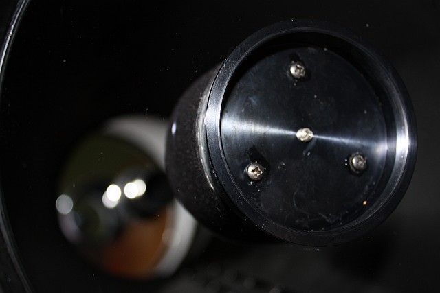

Beau jouer, un conseil si tu n'a jamais fais la collimation de ce type de télescope, fabrique toi une fausse araignée en carton, avec 3 branches de 1 cm de larges, que tu oriente de la même façon que les vis de collimation.
Pour l'intra et l'extra focale, sa facilite bien les choses, c'est de cette manière que j'ai put faire la collimation de mon Mewlon, après tu l'enlève et tu peaufine sur Airy, et la tu peut grossir à donf sur la lune :wub:. Mais si elle tient comme mon ancien Mak ou mon Mewlon actuel une seul fois suffit :p.

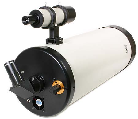

Hier soir premières lumières mais ciel souvent à moitié couvert, puis couvert, fortes turbulences, bref pas des conditions idéales. Malgré tout j'ai pu effectuer un trop rapide test sur quelques étoiles brillantes pour vérifier la qualité du scope. Absence totale de chromasie, qualité semblable à une lulu apo, donc pour l'instant que du bon... mais bref il ne s'agit que d'un bref essai.
Mise en température avec le ventilo d'origine qui semble bien remplir son office. Mise en point très douce, pas de shifting pour autant que j'ai pu en juger.

Comme mon temps était un peu limité (mon épouse était appelé en urgence auprès d'un de ses malades, mais trois heures tout de même de bonheur astro) j'étais installé sur la terrasse à l'arrière de ma maison, ce qui limite le champs d'observation (malheureusement surtout vers une bonne partie sud). Mais je bénéficie de l'absence de lumières parasites contrairement à d'autres endroits sur mon terrain (ce pu.... d'éclairage public, sinon c'est mes arbres qui gènent..).
Montage sur mon orion atlas, bien agréable de ne pas avoir de long tube à installer et à équilibrer. Ca se manie très facilement seul en dépit de son poids (13 kg et plus selon renvoi coudé et oculaire).
Le ventilo fonctionne bien et reste très silencieux sans générer de vibration intempestives ce qui permet d'ovserver durant la prédiode de mise en température qui soit dit en passant est assez rapide.
Première agréable surprise ce bosma a le don de noircir le ciel de ma ville... Effet attendu quand même pour un mak. N'empèche en pleine ville avoir un tel nombre d'objets celestes à voir n'est pas courant, j'ai l'impression d'être à quelques kilomètres en pleine campagne. Manque plus qu'un bon filtre OI...
Voilà donc déjà un scope bien adapté à un environnement comportant de la pollution lumineuse.
La mise au point est très agréable et suffisamment précise. Pas de shifting constaté.
Ensuite vient la définition des objets celestes : putain ca décoiffe!!! C'est coupé au rasoir à croire qu'on regarde dans un gros télé canon série L haut de gamme ou pour les astro, une lulu apo.
Sur les étoiles brillantes (je l'ai déjà écrit plus haut) pas non plus de souci de décalage de couleur, ca reste bien blanc. L' absence de chromatisme se confirme.
J'ai testé sur des étoiles doubles en passant à de forts grossissements (notamment au baader ortho 6mm pour éviter toute distorsion) le pouvoir de résolution me semble très bon (avec ma modeste expérience..) pour son diamètre de 200 mm.
Ce mak semble avoir un champs assez large (avec un 2" Widescan 84° de 30 mm aucune limitation visible, et pas non plus avec l'eudiascopique 35 mm de chez baader, ca me rapelle que j'attends mon nouveau lvw 42 mm toujours en commande...). C'est assez rare pour être signalé et ça le rend plus polyvalent.
J'avais malheureusement pas de planétaire à voir (saturne était caché par ma maison durant la période d'observation) ce qui aurait été idéal. Mais Jupiter pointe le bout de son nez pour les couches tards et me semble encore bien plus interessant (luminosté, etc.) .
Finalement utilisé également à contre emploi (ciel profond en ville) ce mak a montré qu'il sait faire aussi ce qui n'est pas la moindre de ses qualités... En tout cas pour l'instant ce mak c'est que du bonheur... Ma lulu apo méade 127 mm pleure un peu dans malette... Mais non mais non ce sera bientôt à nouveau ton tour... quoique...
La suite au prochain numéro (et plus de détails dès qu'ils me reviendrons).

En attendant le retour d'un temps plus clément j'ai vérifié la collimation de mon Mak Bosma (merci à Yves pour le truc de l'araignée en carton:)) . Elle semble nickel ce qui confirme ce que m'a écrit Wolfi Ransburg de chez Teleskop Service c'est très rare d'avoir besoin de collimater ce mak... Et pourtant c'est pas trop dur du fait que ce soit un type rumak (petit miroir avant collimatable)

Attention à ce prix chez photoaddict c'est la version de base vendue 1198 € chez teleskop service... : http://www.teleskop-express.de/shop/product_info.php/info/p2449_Bosma-Maksutov---Maksutov-Cassegrain-200-2400mm.html le même à 1700 € chez photoaddict c'est l'arnaque.
Pour moins cher (1698 €) tu peux avoir chez ts la version de luxe autre mieux équipée et performante (celle que j'ai) : http://www.teleskop-express.de/shop/product_info.php/info/p1991_Bosma-Maksutov---Maksutov-Cassegrain-200-2400mm-Deluxe.html
En plus la version deluxe est livrée avec une superbe valise alu qui est indispensable.

Mais comme déjà dit la version de luxe est équipée de l'indispensable ventilateur de refroidissement (sinon bonjour le délai de mise en température) de la valise qui permet la protection aussi chez soi (sinon bonjour l'angoisse), le transport. Mais la deluxe bénéficie également d'un bien meilleur traitement multicouche et de meilleures performances (miroir garanti à lamba/8 ptv). En bref à 1698 € il y reellement de quoi se faire plaisir avec un mak haut de gamme à moitié prix de l'équivalent d'Intes le célèbre fabricant russe.

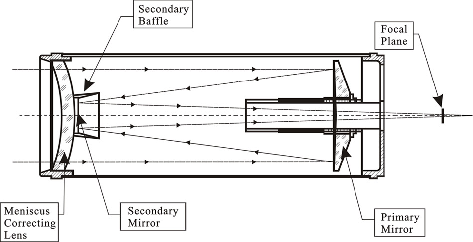

Selon les photos sur le site photoaddict ce bosma ne semble pas être un vrai rumak (ou sont les vis de collimation avant???) ou alors la photo est erronnée. Mais je confirme que chez TS c'est un vrai rumak donc beaucoup mieux corrigé.

Un rumak est une version améliorée d'un mak car il dispose d'un vrai second miroir (collimatable) ce qui permet une bien meilleure correction qu'une simple aluminure sur l'intérieur de la lentille avant. Et je confirme le bosma de chez TS est bien un rumak dans la version luxe que j'ai recu (voir les photos).
