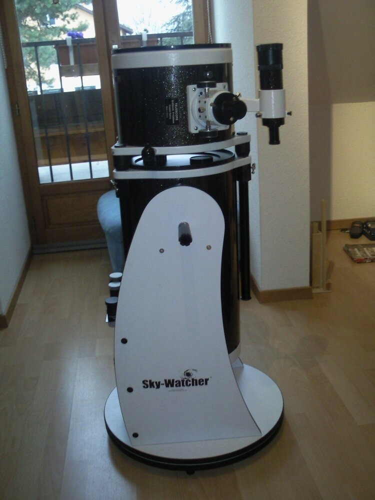

Voilà un petit compte-rendu de mes impressions premières, avant utilisation

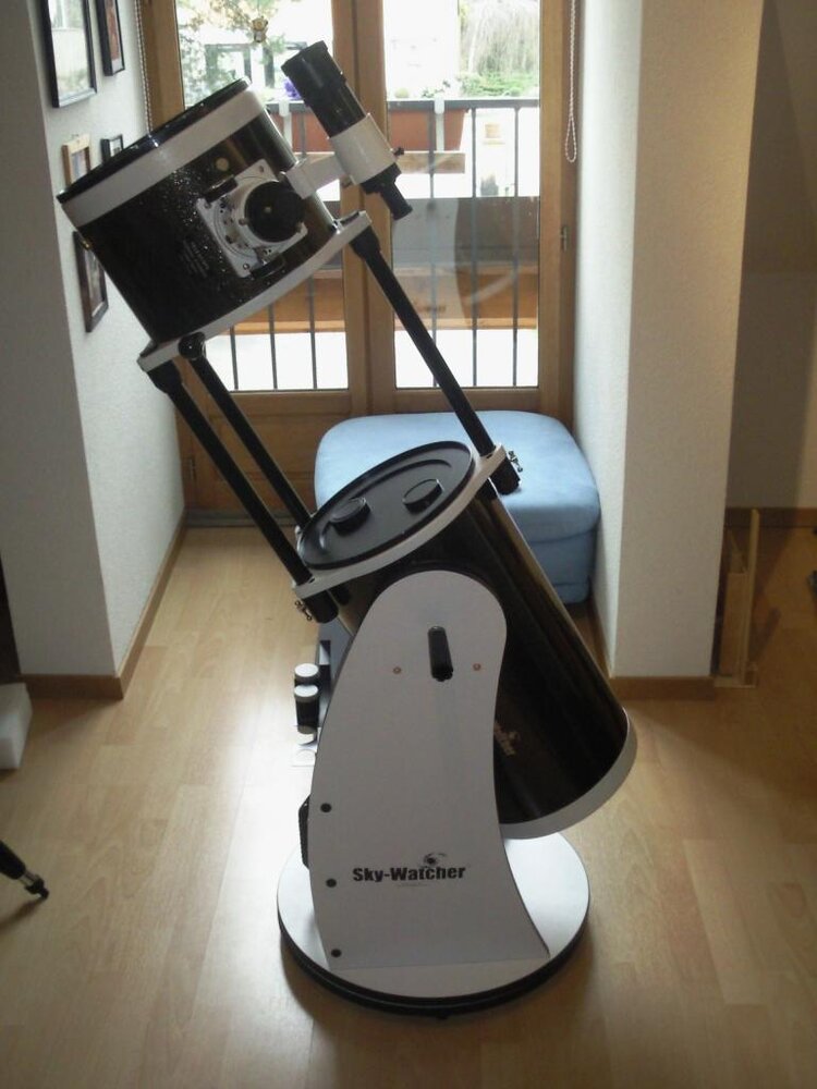

Tout d'abords, l'ensemble présente une bonne finition, autant dans les parties bois que métalliques. L'instrument semble robuste et est très esthétique. Les "plier" et "déplier" est très facile et le tout est transportable très facilement à la main, même si pour ce moyen de transport, je conseille plutôt de le déplacer en deux parties (rocker et tube).
Le tube "plié" et "déplié":

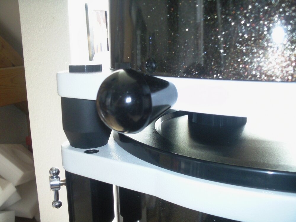

Les déplacement du tube en azimut et hauteur sont fluides et doux. A noter tout de même qu'il faut veiller à ne pas utiliser des accessoire trop lourd, car le "frein" de l'axe de hauteur ne sert qu'a durcir ce dernier et donc peu quand même basculer, même à fond, avec un gros machin style nagler 31mm
Sur les bords du tube, on trouve deux poignées, servant d'une part à orienter le tube pendant l'observation, mais aussi à le déplier:
Sur l'avant, une tablette accessoire pouvant porter 3 oculaires en 1"1/4 et un en 2" . Vu sa petite contenance, il est préférable (même indispensable) de prévoir une mallette à côté.

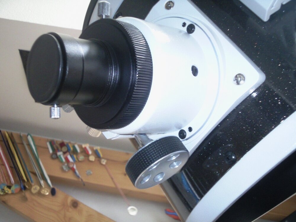

Le détail agréable est le porte-oculaire type Crayford. Pas encore testé mais semble très doux dans sa mise au point. A noter que le PO est surdimensionné et possède 2 bague d'adaptation, une 2" et une 1"1/4. C'est assez étonnant car les autres instruments du commerce ont plutôt un PO 2" avec un adaptateur en 31.75mm . Le PO possède aussi une vis de blocage de la MAP.
"L'araignée" est fine et le miroir secondaire a les fesses à l'air .
Le miroir primaire est marqué pour faciliter la collimation.
Le chercheur est un 9x50 achromatique. Son chromatisme semble relativement bien gérer diurne même avec des forts contrastes ombre/lumière. A tester sur le ciel!

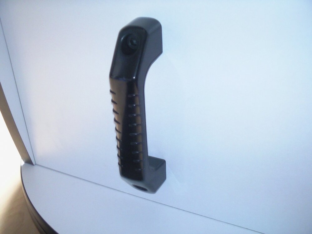

Une poignée est fixée sur le rocker pour mieux le transporter.Bien sure , elle n'est utile que lors du déplacement en deux partie

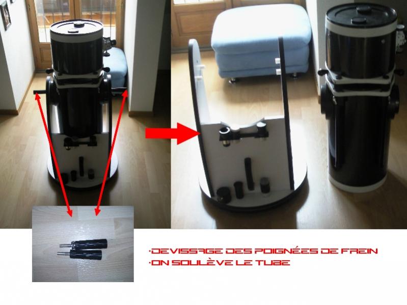

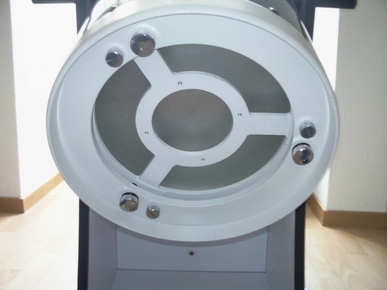

Tu peux nous montrer à quoi ressemblent les vis de collim et le support du primaire (de l'extérieur bien sur) ?
Transporter en deux parties...
Tu peux nous montrer comment le tube se monte et se démonte de la base ?

Une petite photo explicative pour le "séparation" du tube et de la monture et l'autre montrant le barillet en 3 point et les vis. A noter qu'il y'a 3 vis "bloquantes" (qu'il convient de serrer au fur et à mesure des réglages) et trois servant à la collimation.

On dirait que Skywatcher aussi s'est mis aux vis de collim manuelles
Même sur les 150/750
