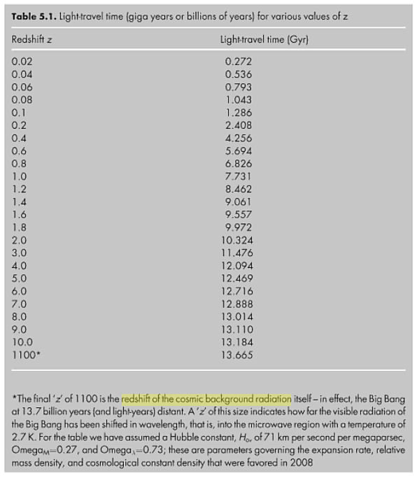

Greg : non, la valeur de redshift z est une donnée cosmologique associée à la vitesse de fuite de galaxies (expansion de l'Univers).
Cette donnée est dispo sur la base de données NED de la Nasa.
En gros, plus les galaxies sont éloignées de nous et plus elles s'échappent rapidement (en fait c'est l'espace qui nous sépare qui se dilate).
Il existe donc une relation entre la valeur z et leur distance.
Voici un tableau qui donne ces valeurs. A noter que le rayonnement cosmique est estimé à z =1000. Le RC correspond au tout 1er temps juste aprés le Big Bang :
Les moyens actuels arrivent à "voir" des objets situés à z = 8 ou 10 de mémoire.
Les amateurs peuvent imager un quasar situé à z =3.9 dans le Lynx (magnitude +- 15). C'est le plus lointain visible avec nos équipements.
