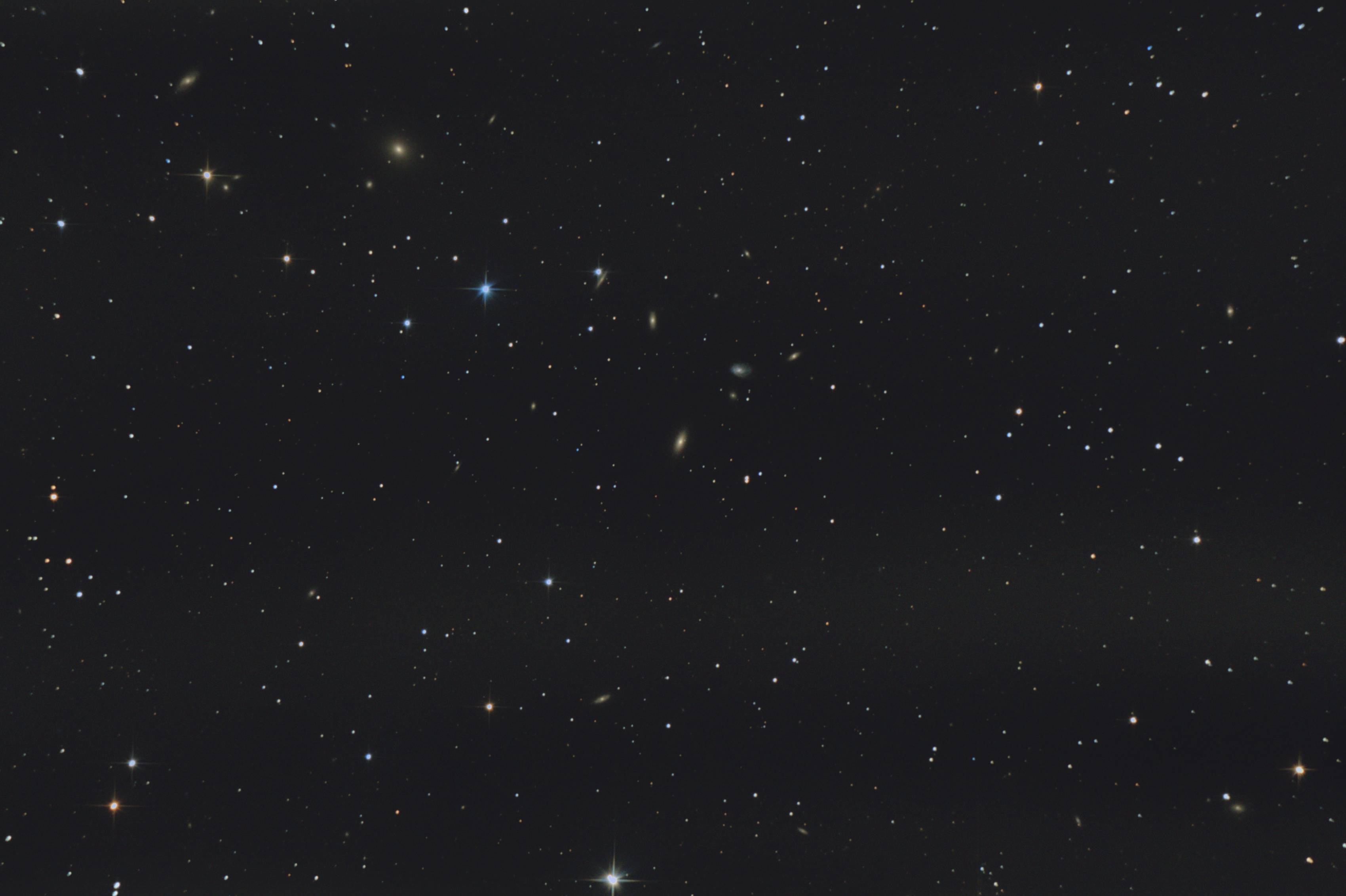

Bonsoir
Un petit regroupement dans l'amas Virgo , tout près de M61
16 poses de 6 minutes à 800 iso canon eos 350 D défiltré toujours avec mon SW 150-750 et sa brave monture EQ3-2 autoguidée avec guidemaster.
lien vers la full :
http://www.webastro.net/upload/images/10701-1241208635.jpg
et les identifications des principales tachouilles
http://www.webastro.net/upload/images/10701-1241214936.jpg
a) le cadrage est LOUPE => je place ce chapelet de galaxie dans un coin donc plein de coma => il fallait centrer cette étoile bleue ....=> c'est plus un ''brouillon'' pour une prochaine tentative ....
B) Je stagne au niveau du gradient j'ai refait 3 fois les flats ( donc 3 fois tout le traitement => RAZ LE BOL $$$ ) et j'ai TOUJOURS ces deux bandes jaunes sur toutes mes résultantes de compositage !!!! et ça fait déja trois posts que c'est comme cela ....
ça donne un coté ''habit de bagnard '' à mes photos que les DALTONS ne renieraient pas !!!!!
:be: (toujours garder de l'humour quand ça ne va pas ...)
=> j'ai bien fenêtré avant de faire le retrait du gradient ...( méthode conseillée par Gerard33 et Mme Chonum lors de mon précendent post )
=> à part augmenter le temps de pose des flats ( vu sur un autre post qui présentait des bandes similaires ) je n'ai pas de pistes pour progresser de ce coté la => toutes suggestions bienvenues ....
amicalement
Chapeau, c'est vraiment un très bon résultat avec le classique 150/750+ EQ3.2
Merci Didou !
oui je trouve cela pas si mal pour un petit tube chinois sur une monture chinoise ....à part ce Pb de bandes jaunes qui gâche un peu tout
merci !
ben oui mais la il faut que je prenne des cours ( ...du soir bien sur ! )
j'ai pas refait toute la ""procédure ""
pointon
placer des points en évitant le étoiles
poly 3
synthe
save sky
sub sky 200 ....
j'aurais peut être du , mais c'est tellement long pour placer tous ces points ....
=> tout le monde fait TOUJOURS ce truc ....c'est une étape ''obligatoire '' ?
( j'ai simplement utiliser un retrait du gradient dans le menu traitement )
Merci Didou !
c'est ce que je disais , je n'ai pas fait la procédure manuelle , j'ai juste fait l'automatique !
Salut
Je ne comprends pas trop bien ton histoire de bandes jaunes.
Sont elles présentes sur les brutes ?
Sinon belle image, champ extragalactique riche en p'tites taches.
Bonjour Christiand
ben non je ne les vois pas sur les brutes ces deux bandes ... mais au final après addition( en mode pondération adaptative avec un coef 3 ) il y a 2 bandes horizontales qui traversent tous le champ ...tu dois les voir puisque je n'arrive pas à les faire complètement diparaitre ....
j'avais envie de poster une brute derawtiser , mon flatmaitre ( qui lui a bien 2 bandes ....) et le résultat de l'addition pour que vous puissiez parfaire votre diagnostic ...
Oui pour les bandes c'était sur mes images, je vais tenter cette nuit d'allonger le temps de pose je te tiens au jus pour le résultat. Sinon belle photo, exception faite du cadrage comme tu le dis toi meme, mais sinon pas mal du tout!

En effet on a un peu le même Pb de bandes horizontales ...
ton post : http://www.webastro.net/forum/showthread.php?t=45050
je vais moi aussi essayer d'augmenter le temps de pose en prenant une lumière moins forte pour la réalisation de flats ....espérons que ce soit ça !
Pour le cadrage j'ai été trop vite sur cette étape à cause de nuages qui se pointaient => là je ne peux m'en prendre qu ' à moi même !!!
=> chaque étape est importante ... mise en station , map , cadrage ,choix de l'étoile guide , autoguidage , choix du temps de pose , dithering ....si il y en a une qui merde le résultat est bof !!! et pour l'instant je n'ai encore pas eu le 100% de réussite ....mais ça va venir ....j'apprends !
Je ne vois rien de suspect, ou alors c'est vraiment faiblard. Mais je suis actuellement avec un portable qui ne donne pas la même image que celle de mon PC de travail.
Suggestion : mets un "faux" flat dans la série et retraites. Un faux flat c'est une image lisse et homogéne crée avec photoshop par exemple.
Si tes bandes ont disparu, c'est le flat qui est responsable et qui ajoute les bandes. Un comble... Cela métonnerait mais ça vaut le coup de vérifier.
Oui espérons le! J'avais utilisé un écran lumineux et pour être lumineux, il l'était! Obligé de fermer les yeux quand tu l'allumes car sinon tu t'endors avec! Je vais utiliser la même chose en variant le temps de pose (en l'allongeant bien sur).

D'un autre côté, tu shootes la Vierge avec un premier quartier de Lune au zénit ou presque
et ce pendant 6mn à 800 iso avec un apn défiltré et tu t'étonnes qu'il y ait des bandes (qui entre nous soit dit ne sont pas évidentes à voir)!
en tous les cas les étoiles sont bien fines et colorées

gglareg, mon lien vers le tuto d'iris est 100% automatique plus bas.
J'utilise cette partie ci qui fonctionne TRES BIEN
Retrait du gradient d'image très grand champ
Ondelette
Save Blur
load Blur
subsky
synthe
save sky
load image
sub sky 100

mais je viens encore d'essayer la procédure automatique que tu recommandes et elle ne trouve pas les bandes => doit croire que c'est du signal genre nébuleuse => j'obtiens un sky bien noir uniforme donc sans effet sur l'image lors de la division ...
bon ben je vais courageusement placer moi même mes points à la main là où je trouve que c'est trop ''jaune'' .....

Je t'admire Gérard33 d'assurer le conseil amical à 3H17 ....:rolleyes:
Bon on attend M3 si j'ai bien compris ( et toi aussi avec la lune !!!! )
