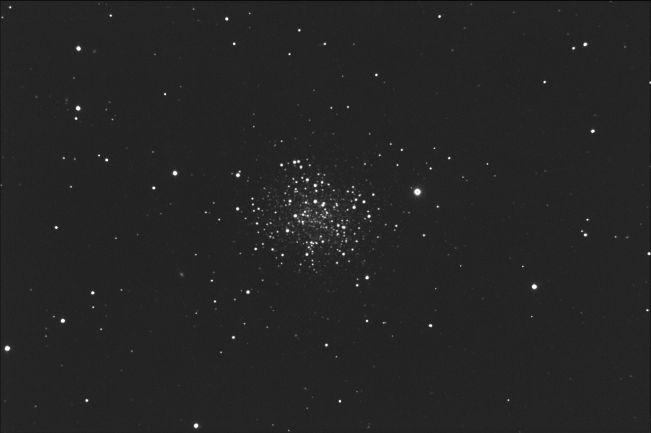

La Lune revient et c'est le temps des amas globulaires.
Voici 2 spécimens trés différents, le 1er , Ngc 5053, distant de 55000 années lumiére est tout penaud, faible et dispersé, presque completement oublié parmi les galaxies de la Chevelure de Bérénice.
Le second est mieux connu et on ne le présente plus.
N5053 : C8 à F7, 50 mn de pose par série de 300 secondes autoguidées avec la lulu 80ED et Guidemaster sur G11
M13 : 90 mn de pose par série de 240s, et RGB en bin2, 7X150 s par couches environ.

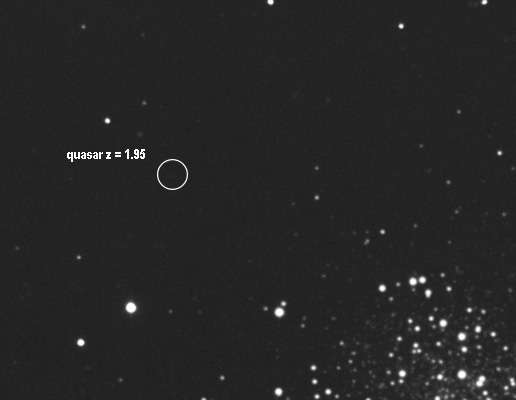

son petit quasar à lui tout seul :

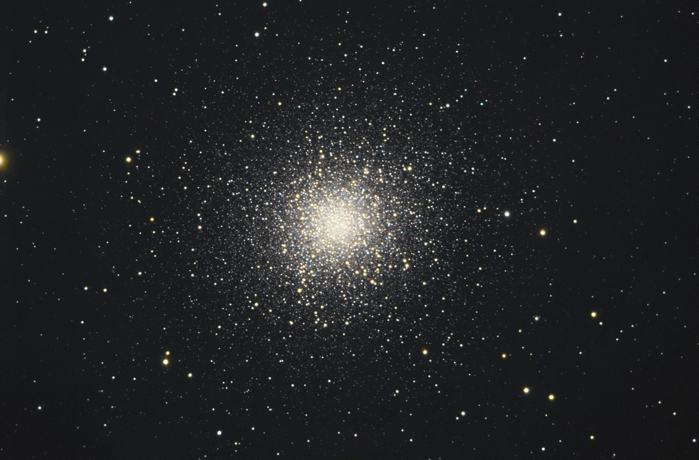

Et M13. Sur le wouaibe et sur les forums j'ai trouvé des M13 de toutes les couleurs, des bleus, des jaunes, des marrons etc... enfin il en existe pour tous les goûts.
Donc voici une version parmi d'autres, un peu soft en teintes pour éviter de tomber dans les excés.
A noter que le capteur KAF permet des poses de 4 mn sans cramer le coeur.
Mais pas facile un AG comme celui ci avec un C8 et ses comas. A refaire au RC.. peut être un jour... :rolleyes:
Pinaise ça décape!!
Je parle de M13
tu dois regretter parfois de ne pas avoir le champ d'un APN et la qualité d'une CCD
Quant à 5053, je me demandais hier soir si je n'allais pas le faire, mais il faut ton matos et ton talent pour lui soutirer ses faibles lumières

:?: c'est quoi RL2 ? une commande Iris je suppose. Dans ce cas , non je ne fais rien avec Iris, ou le minimum via les menus uniquement.
- prétraitement automatique
- alignement avec 1 étoile
- addition d'une séquence via sigma clipping
J'obtiens l'image finale ci dessous.
Je régle le curseurs de visu sur "auto" (1)
puis j'applique la DDP (valeurs 500/4/1) fleche 2 et j'obtiens la seconde image du dessous.
Enfin je régle les seuils (fleche 3) à l'oeil en surveillant le bruit.
C'est tout. Un filtre gaussien de 0.5 sur l'ensemble.
Du grand art, premiére image vraiment belle, pour M13, c'est le coeur qui fait bizarre, traitement un peu dur.
Merci Phanou. Ok pour ta remarque.
C'est la résolution du coeur qui donne cet effet.

Je ne l'ai pas encore fait en RGB, ce soir peut être. C'est pas facile pour trouver les bonnes teintes. Mais on peut faire un peu ce que l'on veut.
Le coeur de l'AG est résolu avec la DDP grâce au capteur KAF. Sinon avec un interligne il vaut mieux réduire la durée unitaire des poses. C'est un peu plus compliqué mais on y arrive.
Cela va dépendre de ton ouverture. Mais dés la 1ere brute, vérifies le niveau de saturation en baladant le curseur de la souris au centre de l'amas, tu releves la valeur moyenne que tu compares à celle de la grosse étoile toute proche (qui sera saturée à coup sur). Si la valeur du coeur de l'amas est relativement faible (par rapport à celle de l'étoile) ça signifie que tu peux encore prolonger la durée des unitaires.
Il faut arrêter avant la valeur de saturation, sinon tu auras un coeur blanc ou des étoiles centrales "soudées".
