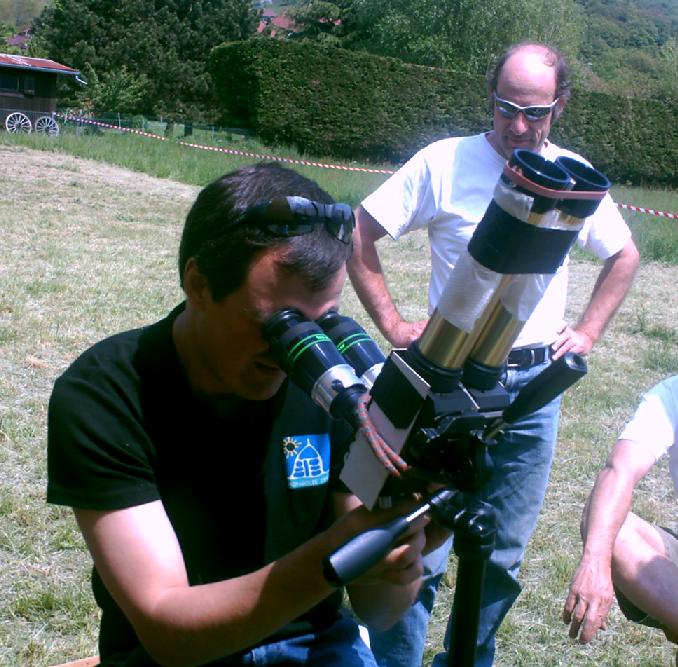

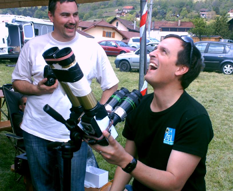

Ben vous n'avez plus qu'a vous fabriquer une binoculaire solaire :wub:
Bricolage réalisé ce matin même à Ayzes (http://www.webastro.net/forum/showthread.php?p=600539#post600539);)

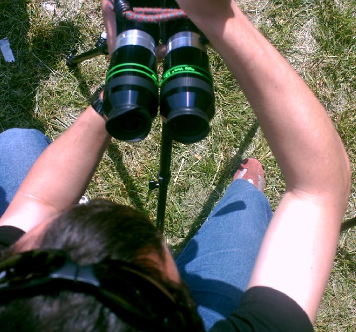

Juste un peu de scotch, des calles, un élastique et un tendeur
Vous y ajoutez deux Ethos de 13 (tant qu'à faire) :wub:
Ca y est, le Soleil sort des nuages, moment de vérité :be:
Et en plus.........ça marche :rolleyes:
Deux mots :
LA-CLASSE.

Si on a une bino, on peut utiliser l'adaptateur de Siebert qui donne le meme resultat (ça marche pour toute bino, à indiquer à l'achat), coeff 1,3x.
http://www.siebertoptics.bizland.com/SiebertOptics-H%20alpha.html
J'ai pu comparer 2 PST montés en bino et une bino Mark V sur un PST avec l'adaptateur Siebert (qui faisait un peut girafe vu la longueur de l'adaptateur)
J'ai été surpris de ne pas trouver une grande difference de luminosité; peut etre une correction du cerveau ...)
En même temps, quand on observe le Soleil, ce n'est pas tellement la luminosité qui pose problème.
Un plus grand diamètre serait plutôt pour la résolution, il me semble.
Donc là, je ne vois pas trop l'intérêt du double PST par rapport au single avec une tête bino... :refl:
Et bien disons que nous n'avions pas sous la main de tête bino adaptable (question focale) au PST :confused:

Mais à l'oculaire aux oculaires, ça donnait quoi ? (par rapport à un PST tout seul).
Pas grand chose, je dirais même le confort en moins :be:
C'était surtout un délire de fin de rencontre :]
Ben alors là pas d'accord !
Que ce soit avec 2 PST en parallele ou avec un PST et une bino, j'ai eu la sensation d'une boule qui flotte sur un fond noir, c'était plus qu'esthetique.

Je voulais me faire une belle paire de jumelles avec deux Orion Shortly.
Je me demandais si c'était possible vu qu'il faut que deux exemplaires d'un modèle en grande série aient la même longueur focale.
Pas impossible d'après votre test.
Rassurant votre test.
Attention, le plus important est l'écartement pour les yeux, les deux PST "collés" l'un contre l'autre c'était pile-poil juste, même que pour certains comme HGT l'écartement était déja trop important donc inadapté pour la vision bino (mais bon HGT n'a pas les yeux en face des trous :be: )
Bof, avec des renvois coudés dans les deux, on aurait même l'écartement variable ne prime.
Purement hypothétique, mon 150 me suffit, je saurais pas quoi faire d'un autre instrument.
du coup serais-tu interessé????:p
Sérieusement, comme une tête bino sauf que tu peux pas adapter une tête bino dessus...(du moins une du type WO...et je sais po pourquoi:b:...une idée?)
