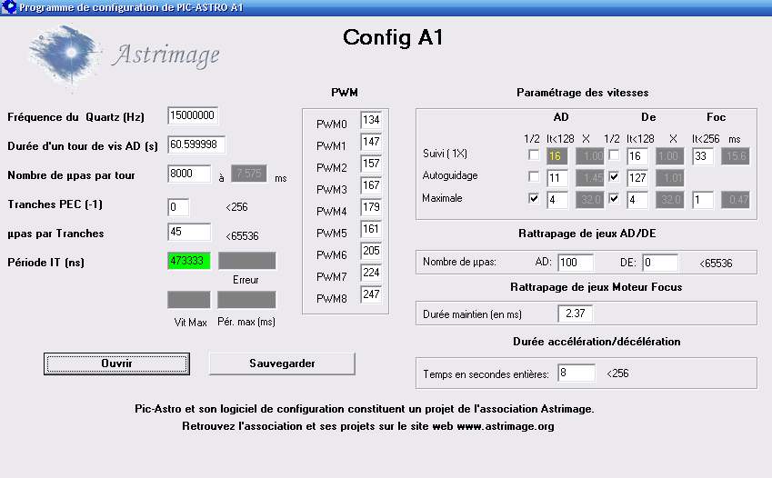

Voilà petite question d'ordre technique.Il reste une dernière chose que je ne maitrise pas trop enfin bon c'est possible que ce soit normal et que j'y puisse rien mais j'aimerai comprendre ...
Voilà
J'ai remarqué un soucis sur la commande de l'axe de déclinaison.Dans le fichier config (que l'on charge dans le PIC) si on ne coche pas la case " DEMI PAS " pour la vitesse d'autoguidage eh bien lors d'un ratrappage en DEC le moteur d'ascension droite s'arrête ce qui est fort génant ( surtout en autoguidage :be:).
Du coup en cochant la case demi pas ce problème disparait mais c'est moins avantageux : le mouvement est moins fluide qu'en micro pas.
Y a-t-il une astuc pour avoir une motorisation en micro pas sur cet axe?
Bonjour tutu56, fais nous une image de ton fichier de config et donne nous les caractéristiques de ta monture (nombre de dent, nombre de pas des moteurs, multiplication des réducteurs, etc...).

alors voilà ma config
- Ma vis sans-fin fait un tour en 60.59 sec.Les moteurs font 200 pas, la démultiplication est de 2.5X entre le moteur et la vis sans-fin (transmission par poulie).Au final çà donne 8000 micro-pas par tour.
- si on regarde bien pour l'axe de déclinaison la case demi-pas est cochée.Si je décoche celle là il se produit le problème sus-cité.
Pour info je n'ai pas tout à fait le même rapport de démultiplication entre les deux axes, ce qui n'aide pas trop.
Sinon par rapport aux fois dernières j'ai compris l'histoire de la période IT; je m'en sors assez facilement maintenant avec.Reste plus que ce détail et le PIC sera aux petits onions.
Euhhh les copains!!!!! c'est règlé le problème!!!!
En fait en augmentant un peu la valeur du IT le problème disparait.Donc çà y est le PIC est au petits ONIONS maintenant.

j'ai retenu celle qui est affiché plus haut.
Oui en fait avant j'étais à 322000 et quelque.Entre temps j'ai fait des modification pour afiner la qualité du suivi sidéral et des ratrapage en ascension droite.En effet aux alentours de 322000 les ratrapages sont foireux.Vers 400000 on est pas mal et au miracle!!!!! plus besoin de demi-pas pour la déclinaison.

Le logiciel de paramètrage n'est pas top, quelques containtes à connaître. Pour les versions suivantes ce sera beaucoup plus pratique et simple, le PIC se chargera de tous les calculs, adieu les nombre d'ITs, les périodes d'IT et micropas ou demi-pas. Le seul problème à gérer par l'utilisateur sera les vitesses max, il doit être sûr que sa monture les accepte.
Mais je dois une explication sur les problèmes rencontrés. Si la période d'interruption est trop faible il est possible que le PIC n'aie pas le temps de faire tous les calculs ( sous IT). La valeur minimale proposée par le logiciel n' a pas été réajustée avec les évolutions du soft du PIC. Avec les montures commerciales les valeurs sont plus élevées ( 800000 à 1200000) et le problème n'est donc pas visible.
