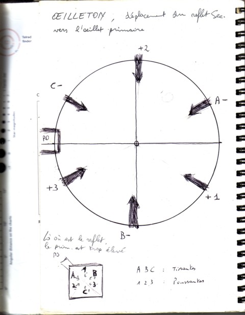

Et pour savoir sur quelles vis agir, j'ai fait ceci:
Lors des nombreuses nuitées nuageuses, on a le temps de s'en occuper.
A partir d'une collimation parfaite, peut-être obtenue avec beaucoup de peine, ne pas hésiter à décollimater volontairement.
Mais pas n'importe comment: avec méthode!
Que se passe-t-il si je serre/déserre par là?
Hop, c'est noté et on remet en position de départ.
Et ainsi de suite.
Comme résultat on aura un ou des schémas sur mesure, qui servira pour toutes les opérations ultérieures.
Voici les miens:
Je ne vais pas expliquer ce que cela représente: c'est pour mon tuyau et suivant ma logique.
En tout cas, avec ce schéma à portée de main (forcément, dans le PSA) je ne passe plus mon temps à me demander sur quelle vis agir et comment: un coup d'œil au scope, comparer avec le schéma, et hop!
