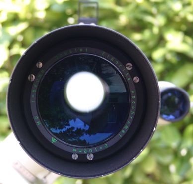

pour Titix : je confirme, une FS102 avec parebuée non retractable et pas de vis apparente, c'est un collector !!! (ou une copie chinoise ??!! aarrggllhhhhh!!!)

michelB : pour le pare buée, moi aussi je ne comprends pas pourquoi taka n'a pas réagit plus vite. Ma FS102 était un modèle sans pare buée rétractable ... c'est long (mais bon ;) ). La TSA ou les FS102 NSV (pare buée rétractable et tube racourcit de 50mm) c'est autre chose niveau compacité ... j'en ai rêvé à l'époque et j'en rêve encore PLUS avec la FS128 ! Sons sac de transport est le modèle de 126cm de long !!!!!!!!!!!!
Pour les vis de collim, je reste étonné. Il y a tout de même cela non ? :
C'est le barillet qui est collimatable en fait. En revanche, ce que j'aime avec les FS c'est que se sont des doublets. Mise en température rapide et au besoin, un astronome chevronné peut se permettre de démonter le barillet pour "jouer" sur les lentilles. Un triplet de TSA ou TOA ou autre, je pense qu'il ne faudrait pas si risquer ouuuuuuuuuuuuuuuuh que non.
