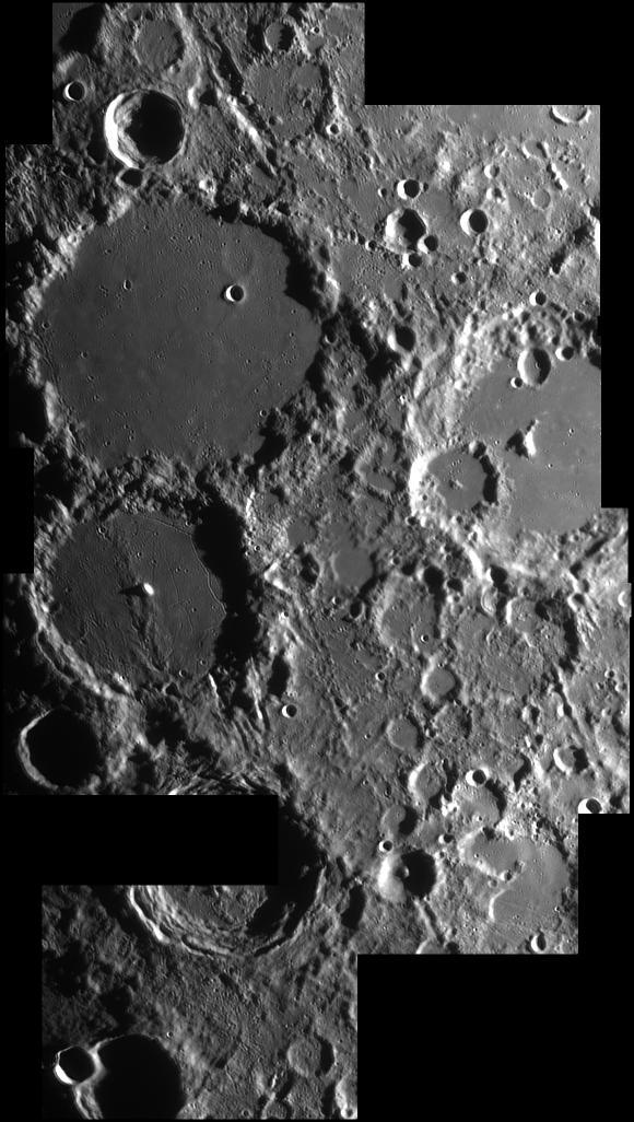

Bon après le doute concernant la dernière image (j'avoue que je ne sais plus si c'est au C11 ou à la 80ED, je suis presque sur que c'est pris à la 80ED mais comme j'ai plus les vidéos ... dont acte).
Ca c'est pris au C11 c'est certain ... je me souviens bien qu'IS capture s'est planté par deux fois, mais je pensait aussi avoir recapturé les zones manquantes. Erreur ! J'ai donc un trou béant au milieu de ma capture et un autre qui empêche de faire le raccord avec le Deslandres posté hier.
Voila ce que cela donne avec une réduction de 50% pour atteindre les 100Ko fatidiques ...
Désolé pour les escaliers et pour le trou dans la marche donc, mais j'ai trop galéré pour y arriver ... je poste quand même !
C11 + filtre R + axiom 15 + DMK21 (1/15e de seconde, 15i/s). Traitement Avistack/Registax5/Imerge/Iris
Binning 2:2, et sauvegarde JPEG.

elle est bien resolue cette image au C11 et dommage pour le trou dans la mosa
j'ai vu ton image sur astrosurf prise à la 80 ED et je suis vraiment étonné de la quantité de craterlets que tu obtiens dans ptolémée,elle est quasiment identique à celle ci et la finesse d'image est comparable donc ça m'étonne grandemment
par rapport à ma 66 apo (une 66 resoud environ 1.7" et une 80 1.5" ce qui est trés proche finallement) je trouve la difference trés importante
qu'en pense tu ?
Belle image avec beaucoup de détails (j'adore tous ces petits cratères dans Ptolémée...:wub:)
Cependant je me posais une petite question concernant ce petit effet de liseré sur les bords des cratères (notamment Herschel tout en haut): est ce dû à la turbu ou est ce un traitement un peu "poussé"?

Que je me suis trompé, et que dans la quarantaine de vidéos, elle avait été prise au C11 en fait !
J'ai fait un humble mea culpa là bas !
Un peu des deux. La turbulence vient dégrader l'image (il faut être très selectif) et le traitement fait ressortir des artefacts ou du bruit si tu manque d'images. Qui à dit que la photo planétaire était facile ?

Comme je regrette de ne pas avoir rempli le disque dur à l'automne dernier. C'était des conditions que je n'ai pas revu ni même approché depuis ! Depuis j'ai rien vu qui approche ces conditions ... comme quoi quand c'est bon, il faut pas hésiter à faire des acquisitions !!!
Très détaillée, pas de rebond, nickel !
Un petit peu quand même sur la version 100% mais la réduction a du bon !
arf les trous de turbu se font rares, mais ca peu changer d'un objet a l'autre, hiers soir saturne etait superbe et ca dansait la salsa sur selene !!!
je la trouve tout de mm pas si mal ton image, on sent que le bouzin en a sous le coude, mais que les conditions empeche une exploitation du scope
On voit bien Ptolémée, Alphonse et Arzachel:b:.
