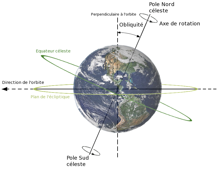

Tout le monde sait que la Terre tourne autour du Soleil (suivant le plan de l'écliptique) tout en étant inclinée de 66°, mais par rapport au plan de l'écliptique, l'inclinaison n'est environ que de 23°. C'est ce qui provoque les saisons.
Seulement voilà, le mouvement de la Terre autour du Soleil n'est pas si simple que cela.
Ce changement de direction est provoqué par le couple qu'exercent les forces de marées de la Lune et du Soleil (pourcentage en masse) sur le renflement équatorial de la Terre. Ces forces tendent à amener l'excès de masse présent à l'équateur vers le plan de l'écliptique céleste.
La Terre étant en rotation, ces forces ne peuvent changer l'angle entre l'équateur et l'écliptique mais provoquent un déplacement de l'axe de rotation de la Terre dans une direction perpendiculaire à cet axe et au couple. Ce déplacement s'appelle précession et a pour résultat que l'axe de rotation de la Terre décrit un cône dont un tour complet est effectué en environ 25 800 ans.
