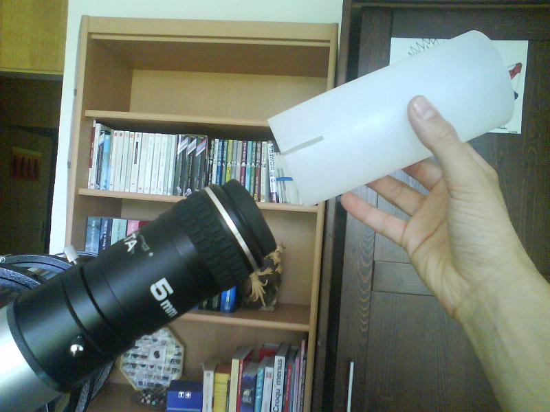

Enfaite, j'ai essayé un truc, c'est de mettre mon APN sans objectif, derrière un occulaire de 5mm, 68°, un tuyau fixé sur la bague T et sur le PO, donc l'occulaire et à l'intérieur, le soucis, c'est la MAP, pas réussi à avoir qqch de net, c'est peut-être du à ce que j'ai pris en photo qui est trop près, donc MAP impossible, objet à 300m alors que la Lune est à 300'000km, donc ça sera peut-être plus facile à faire la MAP. bon le télescope était aussi sur mon lit à travers une baie vitrée, donc pas le meilleur, donc j'essayerais une fois lors d'une nuit sur la monture, tout bien, donc j'aurais peut-être une image nette a travers l'occulaire de 5mm. Sinon ben je me contenterais de faire de la photo au foyer, ou à la webcam (j'ai un netbook, donc qu'une webcam à acheter, mais puisque j'ai un APN, je vais essayé le max.

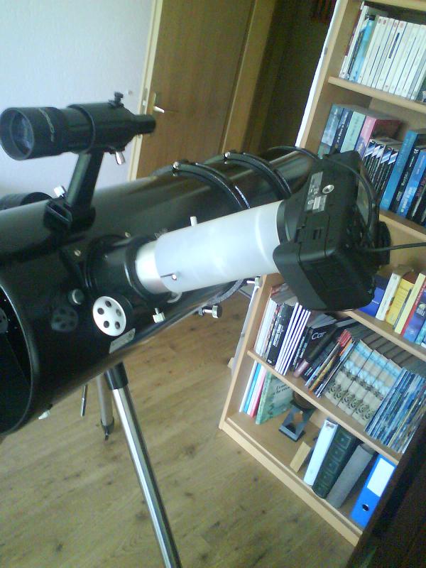

J'ai tester mon adaptateur oculaire+ APN, c'est un simple bout de tuyau transparent (pas le top mais c'est ce que j'avais sous la main bon diamètre, selon vos dire, je garderais l'idée ou pas, car finalement je me refuse d'acheter une webcam, CCD, ou autre chose, j'ai un APN, donc ça fait très underground, mais j'espère arriver à quelque chose.
Le montage:
Photo avec le montage (oculaire de 5mm + APN sans objectif)

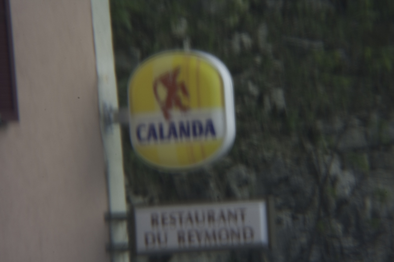

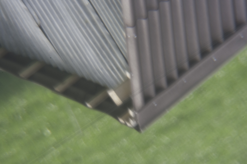

MAP sur l'angle du toit, (le trait noir, c'est un fil électrique)
Pas de PUB, une enseigne de restaurant (le Restaurant du Reymond, comme c'est écrit)

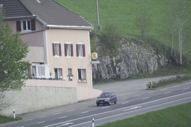

Photo au foyer pour comparer.
Donc ça va pas trop mal, le flou est surtout dû au bougé (le fil sur la 1, et l'écriture sur la 2, c'est flagrant) , les photos prises avec une télécommande filaire.
