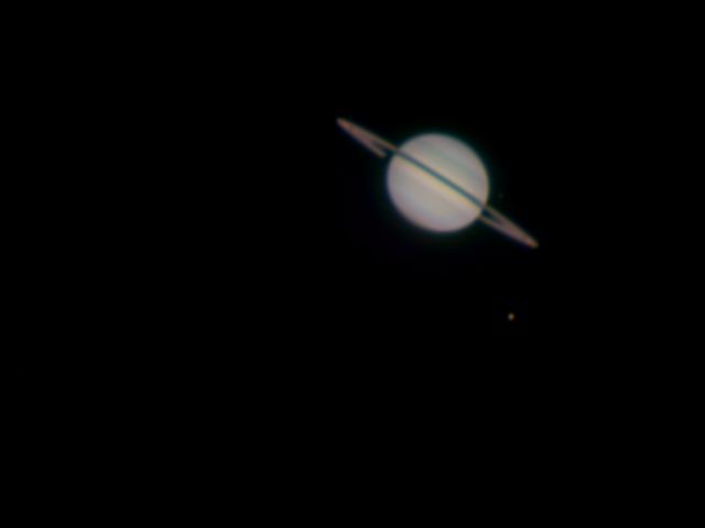

désolé pour le coup de coeur mais fallait que ça sorte :p
hier soir petite fenêtre de beau temps, en plus Albéric trépignait tellement qu'il en a fait un post ;) alors bon fallait bien tenter, mise en station rapide (croisée sur polaire un peu trop rapide quand même :rolleyes:) pi attente de la tombée de la nuit avec le c8, que c'est long quand on est naze :cool:
22h ça commence à s'assombrir un peu, j'en profite pour faire la collim, pas si mal à première vue (2D de grossissement) mais à la seconde (4D) la figure d'airy gigote et est très diffuse malgré des trous qui me montrent que le tout est bien centré, tant pis faut faire avec.
Quelques essais à 10 im/s mais c'est trop bruité, je passe à 5 et finalement la turbu va osciller pendant 1 h avec de très courts passages somptueux (qq secondes) où la belle est vraiment bien découpée, allez faut y aller mon vieux (bah oui j'me tutoie :p) , 5 avis de 300s avec barlow x 2 + tirage, composition d'une seule qui ont toutes la même qualité médium (le tri à l'oeil je suis trop vieux maintenant :rolleyes:) résultat : addition de 1000 brutes sous iris, traitement vancittert 8 2 et ondelettes sur les 2 niveaux les plus fins, ça donne toujours cette omelette baveuse, même sur la couche rouge malgré traitement poussé.
Enfin bon, en ces périodes de crise ma brave dame, il y en a bien un qui va nous sortir les geysers d'encelade en surimpression des anneaux hein XS, allez un petit effort, on sait que tu es timide mais là c'est pour la bonne cause ;)
ben elle est pas mal, mais je lui trouve de drôles de couleurs...
quand je l'ai vu en vignette dans la galerie et que j'ai cliqué dessus je me suis "ouah la belle ...euh... rose?, mais jolie........"
et puis je lis ton post et tu sembles déçu??? moi, j'aime bien, et pi si tu commences à complexer rapport à Albéric... t'as pas fini...
Merci à tous les 2 :)
Antoine : pas de complexes avec Al on joue pas dans la même cour c'est tout :cool: et coté traitement rien à faire, pour avoir une résolution pas trop pourrie avec les couches vertes et bleues je suis obligé de traiter différemment (bourrin en plus, quoique qu'avec le bavage ça ne va pas très loin) et après quequette pour reéquilibrer les couleurs (white anneaux et black sur fond de ciel).
Bref toujours la même sorte de turbu (la brut rouge n'est pas trop mal donc c'est pas le tuyau) avec un étalement HF des couleurs qui se voit aussi à la collim sur Airy : le disque et les anneaux ne bougent pas trop mais à l'intérieur ça grouille, très difficile de faire la map, enfin bon elle est là c'est pas si mal :rolleyes:
Elle est bien ta Saturne, je n'arrive pas à faire mieux avec la même config. Je crois qu'après il faut faire un bon dans l'équipement.
Même constat : de courtes accalmies avec de belles images à la clé.
La vieillerie c'est dans la tête !
Ca reste la meilleure méthode de tri même si c'est fastidieux.
Ton image serait serait vraiment réussie sans ce problème de dédoublement de la couche bleue. Dis, tu es bien sûr d'avoir utilisé un filtre IR-Cut ? :?:
Sinon pour le double transit, c'était extrêment chaud : l'ombre de Téthys était engluée dans l'ombre de l'anneau, et faire ressortir les satellites devant Saturne est toujours extrêmement délicat. Au 300 et avec capteur N&B, ne ressort que l'ombre de Dioné, visible sous l'anneau, le reste est resté complètement noyé.

Merci tophe :)
Al : pas de filtre Ir cut, faudrait que je fasse un essai mais là même la rouge était imparfaite.
Au add_norm ça fait presque peur mais après traitement les bandes sont bien découpées, par contre vert et bleu berk de chez berk :cool:
et pour le tri manuel, ce n'est pas dans la tête c'est autour de moi une petite bête de 2 ans 1/2 qui gigote et qui demande "quoi fais papa?" dès la 14ème image, alors aller jusqu'à plus de 2000 dans ces conditions...:be:
bon je retiens le filtre Ir cut pour la fête des pères (faut pas tarder quand même :D)
Il le faut impérativement (ou mieux Ir-UV Cut) sinon le bleu sera systématiquement dédoublé et tu n'arriveras jamais à faire mieux ! :b:
Moi je dirais que c'est l'urgence totale prioritaire absolue n°1 quitte à faire une cure de pâtes pendant une semaine ! ;)

Salut Poussin
Comme je te comprends ...
Mais elle n'est pas mal du tout cette image, et le satellite que tu as aussi capturé ajoute encore à la beauté du tableau. ;)
Vincent
Al : effectivement je m'active (pas à faire un petit frere qui m'empechera de traiter les images mais d'acquérir le filtre UV IR-cut :p), tiens ayé trouvé à 45€ sur e..ay
Vincent : Merci ! et je crois bien qu'il y a Dioné au dessus de l'anneau à droite :)
ben je suis pas un spécialiste mais la j'avoue qu'elle est très bien cette saturne la couleur un peu bleue mais non vraiment je te trouve très dur envers toi !!!!!
Ouais, elle est très bien cette saturne. Moi j'ai tenté ma première saturne la semaine dernière "à l'arrache", tu vas voir ce que c'est qu'une saturne complètement ratée :D
