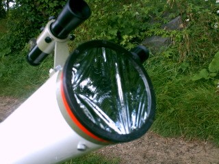

Il ne faut surtout pas mettre de filtre sur ton oculaire pour observer le Soleil (d'ailleurs il me semble que la vente est maintenant interdite pour ces filtres) car en traversant la première lentille le Soleil va chauffer le filtre et risque donc de le faire éclater :o
Donc, c'est mieux de te fabriquer un filtre pleine ouverture (qui se met devant ton tube) avec une feuille d'astrosolar (comme sur ton lien), voici en gros ce que ça donne (ici sur mon télescope de 114/900) :
Tu peux faire ce même montage adapté à ta lunette ;)

Si tu en prend bien soin, il va te durer très longtemps, il faut bien le protéger, moi je l'ai mis dans une boite avec protection, et à chaque fois que tu vas t'en servir, il faut bien regarder qu'il n'est pas abimé :)
