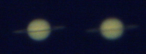

mieux vaut privilegier les 10img/s cela fige la turbu et permet de garder plus de meilleurs brutes. pour ma part je shoot a 5img/s car je n'ai pas assez de peche avec mon 200 a 10img/s.
peut etre pourrais tu nous laisser une brute moyenne que l'on puisse se faire une idée.
Voici 2 brutes, celle de droite, c'est une brute moyenne (à peu près) et à gauche la meilleure selon Registax :
ya un truc que je pige pas : pour figer la turbu ne vaut il mieux pas une vitesse d'ouverture rapide (1/33eme voire 1/50ème) -quoiqu'avec saturne on est obligé de compenser par du gain fort qui va bruiter l'image-?
Le rythme rapide d'acquisition va effectivement permettre de capitaliser plus d'image et donc, à taux de rejet similaire, d'en garder plus mais ça ne va pas figer la turbu (d'ailleurs à 10 im/s on commence à voir apparaitre un bruit de lecture qu'on a pas à 5) non :?:
