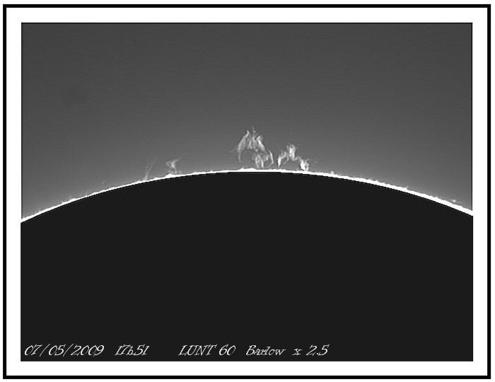

j'ai fait de nouveaux essais avec le Lunt de 60 mais cette fois-ci avec une barlow Télé-Vue 2.5.
hier après midi il y avait des passages nuageux et un peu de voile.
malgré cela les protubérences étaient bien contrastées.
j'en profite pour demander aux heureux propriétaires de cette lunette s'ils ont fait le même constat que moi?
la molette de tuning du filtre est-elle très souple et constatez vous un changement de contraste visible sur l'image en la tournant ?.
moi je ne note pas de différence.
8859-1241786817.jpg.
8859-1241786873.jpg.
merci et bonne journée à vous toutes et tous.

Elles sont très belles ces images de protubérances solaires.
Je n'ai pas de Lunt, mais d'après ce que j'ai vu sur le forum Astrosoleil sur Yahoo, les premiers tours de la molette de réglage sont parait-il assez mou jusqu'à ce que celle-ci arrive en butée sur le Fabry-Perrot, on sent alors une certaine résistance qui indique qu'on est dans la zone de réglage.

Je suis l'heureux possesseur d'une Lunt 60.Le réglage du tuner est très sensible.Pour le nombre de tours,j'ai compté,environ 10, de butée en butée.On est dans la bonne plage à 4,5 tours.Il y a un changement quand on tourne la molette,mais il faut tourner très doucement.Il faut aussi savoir que le Fabry Perrot est sensible à la température et à la pression atmosphérique.En cours de journée on est amené à agir sur la molette de quelques pouillèmes de tours .Parfois moins d'un quart de tour.Lorsque le réglage est optimum,on ramène la molette en arrière de façon à ce quelle soit libre.C'est le conseil d'Andy Lunt.

Rémy ,ce n'est pas un coronographe, juste une petite tricherie au traitement d'images malgré tout perfectible,

titi et nini,j'ai posté un peu vite.J'ai oublié de dire que lorsque on a le bon réglage,on ramène la molette en arrière de façon qu'elle soit libre pour que le FP se mette en place.
Info Andy Lunt.
La première fois qu'on tourne cette molette vers la gauche,il y a un point un peu dur.Il faut insister.On amène complètement cette molette vers la gauche.Le soleil est uniforme,pas de protus.On tourne tout doucement vers la droite,les protus apparaissent et en tournant vraiment doucement,les plus visibles deviennent de plus en plus brillante,les détails de surface deviennent plus faciles à voir.La peau d'orange est bien là.
Les premières fois je me suis exercé avec un oc de 25.C'est assez long à maitriser,enfin ,pour moi.Mais maintenant,c'est OK.

j'ai fait une tentative hier vers 19h00,j'ai forcé sur la molette et effectivement l'image devient plus contrastée et les détails plus évidents.
j'ai même remarqué une région active en cours de formation, et cerise sur la gâteau, un ou une "FLARE" qui était en train de se dissiper.
encore merci pour toutes vos interventions ,grâce à vous le Lunt me devient un peu plus familier.
