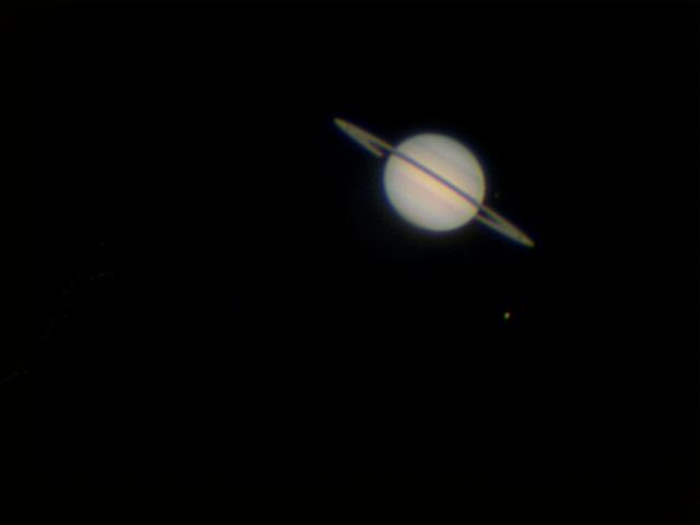

effectivement suite à la discussion lancée par Pam-pg à laquelle on répondu XS et hama notamment, je me suis essayé à l'exercice via aviraw histoire de montrer que je ne suis pas complètement obtus :p; j'ai donc gardé 760 images sur 1500 (même source que pour celle là http://www.webastro.net/forum/showthread.php?t=45625 ) et au final l'addition des 500 meilleures et après petit vancittert et ondelettes (marrant la bleue je lui ai mis du medium ça lui a fait du bien) ça donne ça :
c'est vrai que c'est pas mal comme ça (juste 1500 images à choisir, j'en ai surement laissé qq unes passer) : pour un tri sur 3000 images faut vraiment pas avoir de gosses dans les pattes :D

Il est têtu l'oisillon mais là quand même, l'amélioration est très sensible ! ;)
Dommage que la couche bleue soit dédoublée sinon ce serait nickel.
Attention, la compression jpeg me semble ici très forte. Tu n'as pas moyen de la diminuer (faisable sous Toshop) ? :?:
Le satellite au-dessus est en fait Dioné et vu sa position, il y a son ombre qui se projette sur le globe juste au-dessus de l'anneau. Mais on ne la distingue pas ici, c'est pour ça qu'il serait intéressant d'avoir une image sans compression, au cas où. :?:

quand on vous dit qu'il faut nous ecouter, nous les anciens !!!! nom d'une pipe en bois d'arbre. et bien voila un resultat, quand on pense que c'est realisé avec le mm avi que la precedente, y a pas photo c'est le jour et la nuit.
la division de cassini est bien marquée, le piqué est excellent, un peu trop contrastée a mon gout, mais je chipotte un chouilla
On peut avoir les deux images en même temps, triage "mano" et triage "Registrax" ? j'aimerais voir de plus près la différence ...
merci de vos commentaires, même si le tri n'est pas très sélectif, les brutes rejettées étaient vraiment dégueu, cassini même pas discernable :rolleyes:

Pour la couche bleue, ce n'est pas elle ce sont la rouge et la verte qui ont diffusé énormément : comme je ne peux pas sabrer dans les niveaux moyens pour lui raser la tête et éviter les bavures, j'ai laissé comme ça.
exemple de la brute rouge :
Sinon la bleue -pas le choix- a subit ce traitement (coeff 7 en ondelette niveau moyen) et ça donne un rebond sur l'axe qui lui donne une limite de disque assez épaisse.
Pour l'ombre de Dioné nada quedchi, il faudrait 2000 brutes triées pour essayer de pouvoir jouer sur la qualité :cool: et en non compressé on a rien de plus, même la couche rouge ne laisse rien deviner car le traitement est assez robuste comme dit Hervé ;), même sur cette couche (les artefacts sont nombreux).
C'est pour ça que je n'ai pas regardé à la compression, juste pour montrer que la méthode est imparable, facile (sauf à en traiter 5000 :rolleyes:) et terriblement efficace :), en tout cas pour ne pas gacher l'image avec des bouzes sans détail.
Et le filtre Ir cut est commandé, il devrait arriver cette semaine ;)
La couche rouge est excellente, mais c'est tout à fait normal, c'est la longueur d'onde la moins pénalisée par la turbu. ;)
Pour l'ombre de Dioné, je pense qu'il manque juste un peu de résolution mais tu n'en es pas loin je pense.

Elle est fine, il me semble même que l'on voit la division d'Encke à droite non ?
Il y a aussi un petit artefact des ondelettes sur le limbes (rebond sur la circonférence du limbe).
Encke n'est pas accessible à 200 mm, il faut au minimum 250 mm dans de très bonnes conditions atmosphériques, un capteur N&B et avec des anneaux suffisamment ouverts uniquement. Sinon rebonds et dédoublements créent des pseudo-Encke... :be:
l'ombre de dioné est visible sur la couche rouge......y a bon !!!
Non j'ai regardé en poussant le traitement, la tâche est un artéfact qui n'est pas positionné à la bonne latitude. L'ombre devrait se trouver juste 'collée' sous l'anneau, au niveau de la bande claire. :confused:
Désolé de casser les rêves, mais il faut savoir rester réaliste. ;)

Oui oui la rouge est effectivement la meilleure à chaque fois c'était juste pour montrer que même elle a bien diffusé autour du limbe, ce qui a limité l'intérêt du tri, qui est néanmoins indéniable ;)
oui il y en a aussi autour de l'anneau :rolleyes:
j'y ai cru aussi en travaillant sur la couche rouge mais au regard de la brute sans traitement c'était irréaliste :be:

Justement quand je regarde l'efficacité du bestof d'iris, c'est sans commune mesure avec un tri à l'oeil : en l'occurence sur celle-ci j'ai jeté quasiment une image sur 2, pas de cycle lent de turbu, que des variations rapides sans cohérence, parfois une série d'une dizaine potables avec une pourrie au milieu, je ne suis pas sur qu'Iris la rejeterais.
En tout état de cause on est bien obligé de lui faire confiance dans le traitement automatisé (bestof + T_select + register), alors que là, la limite du tri c'est l'opérateur (et ses yeux) qui la donne, avec certes un filtrage des plus subjectifs même si le critère est là (quelle est la limite de finesse de Cassini qu'il faut retenir, etc...?).
Et ça ne n'empeche pas d'avoir des brutes imparfaites, elles sont toutes déformées (le tri manuel montrait bien soit le décalage du limbe, soit celui des anneaux même sur qq pixels).
J'aurais peut être dû être plus sélectif si j'ai bien compris ton histoire de bits (autant en additionner peu mais top que d'en prendre plus mais sans intérêt du point de vue signal), je tenterais dès que j'aurais un moment, j'ai gardé l'avi ;)

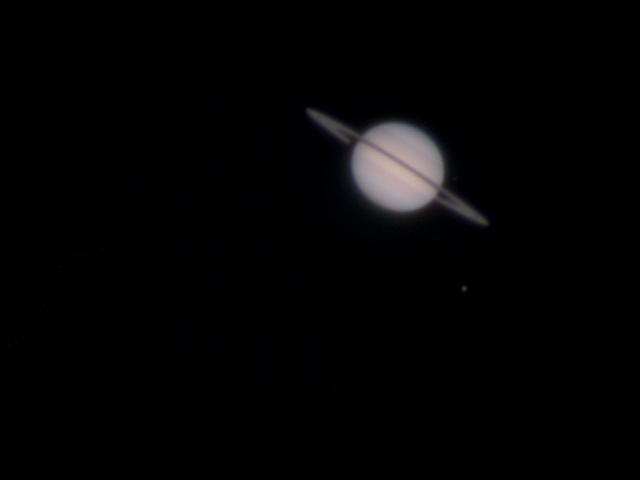

je suis en train de tester une deuxième passe sur le premier tri et c'est vrai que j 'en avais gardé des pourries (d'ailleurs il doit encore en rester dans cette deuxième production :p).
Bon ben chui pas convaincu du tout par un filtrage manuel sévère, 250 gardées sur 408 sauvegardées de ma main magnanime :
et la précédente moins compressé au jpeg :
l'exercice est délicat car la référence (j'ai pris Titan cette fois ci) est très difficile à garder en mémoire, d'où rejet de brutes surement utilisables par la machine au traitement. Et on se retrouve avec peu de brutes sur lesquelles les traitements classiques génèrent rapidement plus de bruit qu'autre chose, avec alors l'obligation de moins pousser le traitement pour un résultat qui est un cran en dessous de la précédente selon moi.
