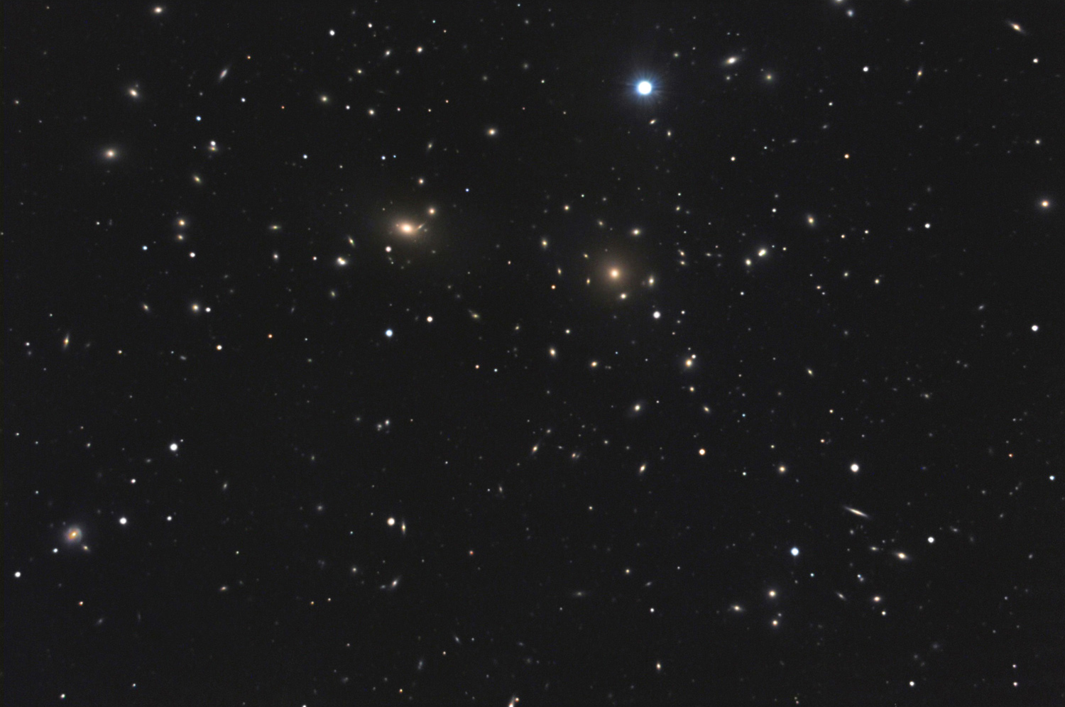

La récente image de l'amas coma (Abell 1656 pour les intimes) présentée par Papilain m'a rappelé de vous proposer cette version C8 faite début Mai.
Cette année j'ai tenté le LRGB sur ce groupe. Bon, cela n'apporte pas beaucoup de valeur, en revanche ça rajoute du temps de pose :mad:.
Le gain en qualité est appréciable par rapport à une image acquise en 2008. L'évaluation de la MAP par mesure systématique de la FWHM, puis sa surveillance au cours de l'acquisition apportent un "plus".
L'équipement est désormais disposé sur l'herbe (3 socles en brique) pour limiter les turbus locales surtout sensibles en 1ere partie de nuit.
Bref je gagne presque 1 point de FWHM par rapport à l'image 2008.
(voir comparatif ci dessous)
Que dire de l'amas Com ? Il est distant de 200 à 300 millions d'AL, ce n'est pas trés proche.. Il est dominé par les 2 galaxies super géantes Ngc 4884 et Ngc 4874 une elliptique et une lenticulaire.
Les magnitudes des objets les plus lumineux sont de 12 environ. Les principaux constituants sont donc observables avec une ouverture de 200 mm. D'ailleurs il est déja cité dans la Revue des Constellations de Texereau en 1965.
Le temps de pose est de 120 mn, c'est inhabituel de ma part :o mais necessaire pour choper les objets jusque m 21 environ.
C8 à F6.3 + Sigma KAF 1603ME
Autoguidage 80ED sur G11
Le RGB reste idem : 20 mn par couche en bin 2
Traitement Iris v5.1 puis montage RGB sous PhotoShop.
Un crops sur Ngc 4884 :
Les objets cerclés sont des galaxies qui n'appartiennent pas à l'amas, elles sont situées en arriére plan, au moins 10 fois plus éloignées.
A noter la petite galaxie en fuseau RB077, je me posais la question sur son appartenance au groupe : réponse oui, d'aprés la base NED, elle est située un peu en arriére plan derriére la Ngc 4884.
Enfin un comparatif avec l'image de 2008, même conditions d'acquisition, même optique, seule la FWHM différe :
image de gauche 2008, FWHM = 3.4
image de droite 2009, FWHM = 2.5
Bref la finesse est meilleure cette année, ainsi que la détection.
Le traitement 2009 est également moins "hard" et moins bruité... on apprend au fil du temps... :

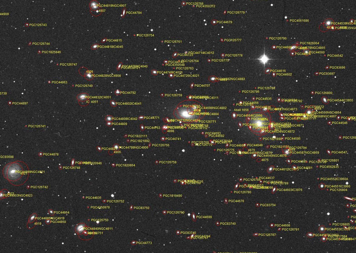

J'ai oublié de mettre une image avec l'identification.
Je prends celle de Gérard passée ces derniers jour sur le forum :
Par contre, je ne trouve pas que la couleur ajoute grand chose.
Oui, t'as raison, toutes les galaxies sont jaunâtres sans aucune nuance.
Bref bcp de complication et de temps passé pour pas grand chose. Les prochains amas seront black & white !

tite question... l'image avec les innombrables inscriptions dessus ... c'est une brute ?
Non, c'est une image DSS de Carte du Ciel.
Mais si tu veux voir une brute je peux en passer une en jpeg.

Très belle photo. Par contre perso je pense que la couleur est quand même un plus sur cette photo car à moi elle me permet de mieux discerner les galaxies des étoiles quand je la regarde dans son ensemble. Et sympa aussi l'identification.
