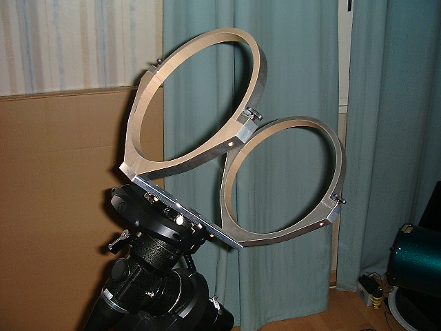

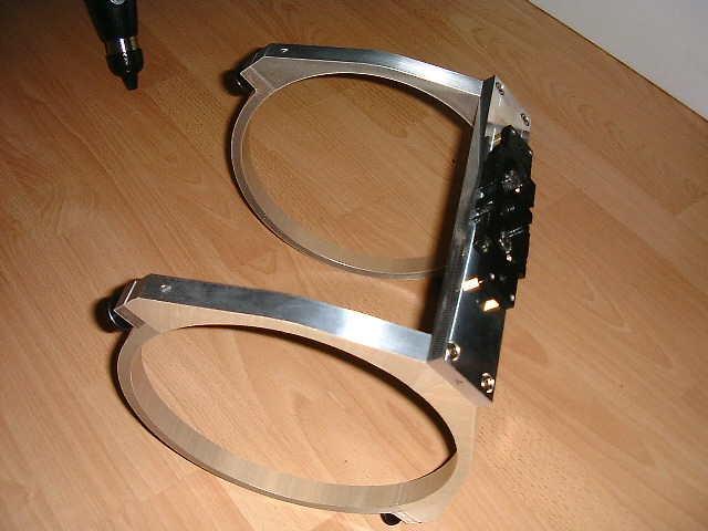

Alors, je les ai fabriqués. Une fois de plus, cela ne me pose pas de pb puisque je suis "dans le métier" comme j'ai dit plus haut....
Cahier des charges: être suffisamment robuste pour supporter les 10.1 kg de mon tube (avec viseur et objectf Hypérion), permettre de tourner le tube facilement à l'intérieur des colliers, en douceur, sans décaler la position du CDG, se monter facilement sur la tête de la CG5 (queue d'aronde au standard VIXEN).
J'ai quand même acheté une queue d'aronde 150 mm VIXEN pour pas cher (pas pu trouvé les dimensions pour m'en faire une).
J'ai dessiné et réalisé toutes les autres pièces, en alu. j'ai mis du tissu téflonné sur les surfaces de frottement.

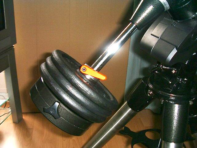

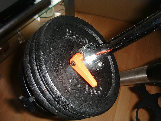

J'ai compris aussi rapidement que le seul contrepoids de 5 kg livré avec la monture ne serait pas suffisant. Donc, il fallait que j'en rajoute, au moins autant probablement....
J'ai acheté 3 poids d'haltère de 2 kg chacun dans un magasin de sport et j'ai fait un manchon en inox avec un système de blocage pour pouvoir les monter sur la tige de contre-poids.

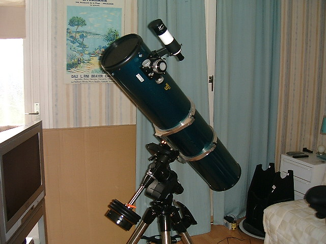

Au global, ça a donné ça:
L'équilibrage de l'ensemble a été très rapide. Les moteurs ne souffrent pas même avec un léger déséquilibre (suivant comment on fait tourner le tube sur lui même, le CDG se déplace un peu et crée un déséquilibre que l'on ne peut compenser en temps réel). Les contre-poids (11 kg au total) sont en bout de tige.
Tout ça, ça fait beaucoup de poids mais la monture a l'air de très bien supporter. Les mouvements restent très fluides et je n'ai pas rencontré les pbs de graisse visqueuse si souvent décrits dans les forum.

je te souhaite de bonnes observations avec cet ensemble, même si je trouve la monture juste juste pour un tube aussi long. Perso j'avais un 200/1000 sur une Heq5, c'est bien pour du visuel, mais dès que j'attaquais la photo, j'avais des complications.
A toi de voir, mais sinon c'est du bon matos!
C'est toi qui as fait les colliers :o? Nom d'une pipe, quand tu bricoles, eh ben.... c'est pas du bricolage! Chapeau!
Tu as pensé à mettre du feutre sur les colliers? Sinon, quand tu devras tourner le tube dans les colliers, il va se rayer :confused:!
En tous cas bravo, c'est beau!

Merci pour ces encouragements. Je vais faire mes armes en photo avec une SPC900. je vais y aller doucement histoire de bien m'imprégner des difficultés... C'est pas gagné mais j'ai confiance.... Si le matériel n'est pas suffisant, on avisera.

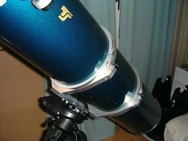

En fait, les colliers, je les ai conçus et dessinés totalement adaptés à mon tube et à la CG5 et je les ai donnés à usiner à un sous-traitant bien équipé.
Je n'ai pas utilisé de feutre mais un tissu téflonné avec une base en fibre de verre, utilisé dans l'industrie pour minimiser les frottements (ISOFLON). C'est autoadhésif et j'en ai mis sur toutes les surfaces supportant des efforts importants. Et plus particulièrement à l'intérieur des colliers, ce qui fait que la peinture du tube n'est pas agressée. Le coef de frottement étant faible, la rotation du tube sur lui-même est très aisée. je peux ainsi orienter l'oculaire sans déréglage de la visée.
