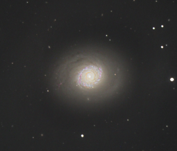

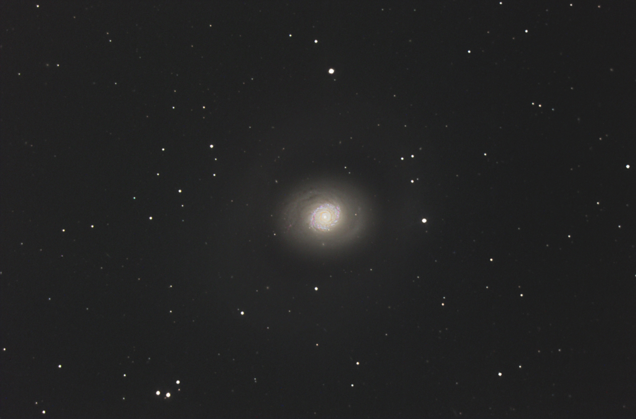

Voici une image de Messier 94 faite du grand Nord.
Conditions habituelles : C8 à F7 et Sigma 1603
Autoguidage lunette Orion 80ED + Guidemaster + MTS3 sur G11 sans Gemini
Pose totale de 80 mn (pose unitaire 5 mn)
RGB : pose +- 20 mn par couche en bin 2, filtre Custom Scientific dans une roue manuelle Atik
Bonnes conditions de prise de vue, bonne transparence et ciel calme (FWHM sur brute = 2.2 à 2.5).
La pose en luminance de 80 mn et le bon seeing permettent de percevoir la faible extension de cette galaxie qui forme un halo ou une couronne périphérique.
En 2007 je n'avais pas cette particularité sur l'image faite à l'Atik16.
Je suppose que le KAF 1603 pleine trame et son exploitation electronique made in Germany y sont pour bcp.
Cette fois le RGB apporte bcp d'info, notamment dans les spires proches du coeur, riches en régions HII.
A noter également une zone HII un peu excentrée dans les spires diffuses externes sur la gauche du coeur.
J'aime bien cette galaxie, à la fois douce et contrastée..
Image zone centrale :

Je préfère en général tes galaxies en couleur même pour les amas. Vraiment mignone cette galaxie mais il ne manque pas un peu les extensions ou c'est moi qui vois mal ?
Vu la taille ... pourquoi F7 ?
Un F10 me semble plus adapté non ?
Est-ce un problème lié à l'autoguidage ?
(3 phrases, 3 questions je fait fort).
Ca reste quand même une sacré image !

Oui elle est mignonne, on ne la voit pas souvent sur les forums, c'était donc une bonne occasion..
En effet les extensions externes sont faibles, trés faibles. Pour avoir une idée sur leur visibilité on peut se référer aux images faites avec de plus gros moyens comme celle d'A. Block (lien ci dessus).
Un bon challenge pour les CCD sensibles et rapport d'ouverture court.

Par contre à propos de halo , je vois que l'étoile la plus brillante au dessus de M94 ( haut de la photo au milieu) présente un halo :?: (également les trois étoiles brillantes en bas de l'image vers la gauche...) , tu n'as pas de halo si prononçés habituellement si ?

Elle est vraiment superbe ta galaxie et je ne pensais pas qu'on pouvait avoir autant de details que ceux-ci !
Bravo. Je vais essayer de la faire avec ma lulu de 102.

Tu as raison de poser ces questions, je vais essayer d'apporter un avis :
En CP pour les objets faibles il est préférable de privilégier le rapport FD.
Tu collectes bcp plus de lumiére avec un rapport à F6 ou F7 qu'avec un rapport F10.
Dans ce cas pour avoir le halo externe (qui occupe 50% de l'image) il faut vraiment shoter avec un FD court, ou alors il faut multiplier le temps de pose par 2 ou 3, et encore, ce n'est pas gagné car les extensions vont sortir du champ et tu n'auras rien "autour".
Maintenant on peut considérer la focale, donc il faut augmenter le diametre pour conserver un rapport FD court.. Mais au risque de dégrader le seeing... et il faut un plus grand capteur pour avoir du champ et il faut binner pour conserver un échantillonnage à peu prés correct..
On s'éloigne bcp du C8 à F7 sans être certain d'un résultat vraiment meilleur.

oK Seb, j'ai atténué.

Ok mais en l'occurence, tu a de la marge coté "focale" (en passant de F7 à F10, tu ne double pas).
Maintenant c'est le signal qui va manquer mais j'ai l'impression qu'il y a de la marge encore là !

On ne la voit pas tellement sur les forums, et pourtant elle est vraiment spéciale avec son coeur vanille et ses faibles extensions. J'ai l'impression d'une immense couronne d'extensions un peu à distance....je rêve ou c'est mon écran qui débloque (je suis sur le portable) ?
C'est très particulier ce grand halo après cette zone plus sombre :b: ...

Oui, tu vois bien, ce halo est difficile à "sortir". C'est le résidu d'anciennes spires qui ont perdu toute activité stellaire.
Les spires externes ont perdu leur gaz et donc toute activité.
Le gaz restant s'est concentré prés proche du coeur. Il tourbillonne en créant ces zones mauves HII trés actives.
Bref les zones périphériques sont mauribondes et vont se diluer un peu à la fois dans l'espace. Seule la zone centrale reste active et forme des étoiles, avant d'être absorbée par un méchant trou noir central... oupsss... triste fin pour les aliens.

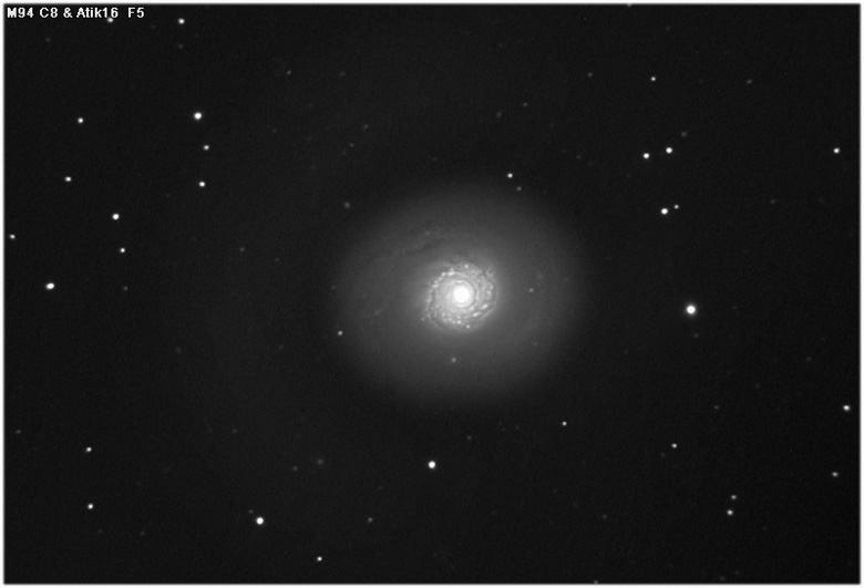

Pourrais tu reposter la version Atik Christian ?
Oui je l'ai en réserve..:)
A bien la regarder elle est bien avec la petite Atik, le FD était plus court (F5) et on distingue quand même un peu le halo externe.
Je n'ai pas trop massacré le traitement souvent trop hard à mes débuts.
Malgré le rapport F5 la magnitude atteinte pour les objets faibles n'est pas la même qu'avec le KAF pleine trame.

Perso, J'aurais cherché a adoucir le coeur.
Possible ou pas ??.
Quand tu dis adoucir tu penses à réduire le contraste je suppose. Oui on peut, tout est possible dans ce sens.
