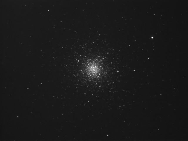

M3; 240 fois 16" (soit plus d'une heure de pose). Soustraction du dark, traitement (en 1 minute, ca me change du planétaire) sous Registax v5.

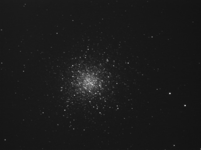

M13, 120 fois 16" (~30 minutes de pose). Soustraction du dark, traitement sous Registax v5.

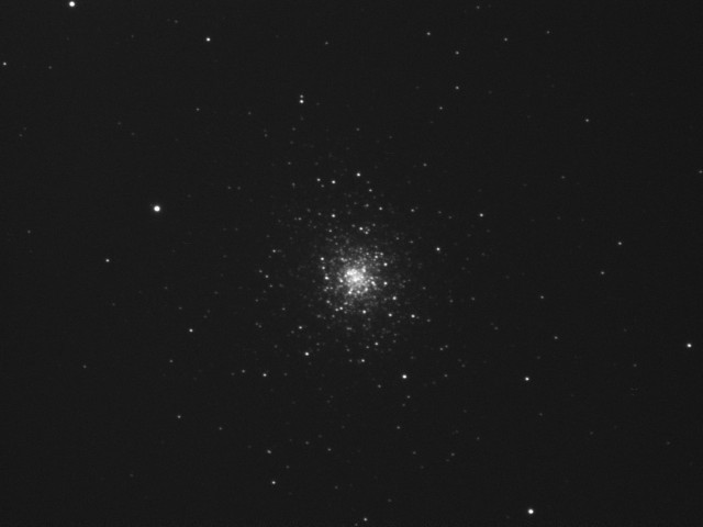

M92, 17 fois 16" (il commençait à se faire tard), même traitement.

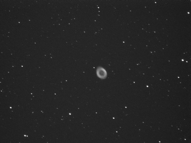

Enfin M57, là j'ai poussé la pose jusqu'a 32" (j'ai eu un accident en étant en train de ranger, j'ai malencontreusement touché le scope), donc une pose de moins, il en reste toutefois 9 sur les 10 prises.
M57 : 9x32", même traitement avec son dark de 32". Là on voit que ca glisse un peu quand même. A mon avis, j'arriverais pas à exposer une minute sans guidage.
