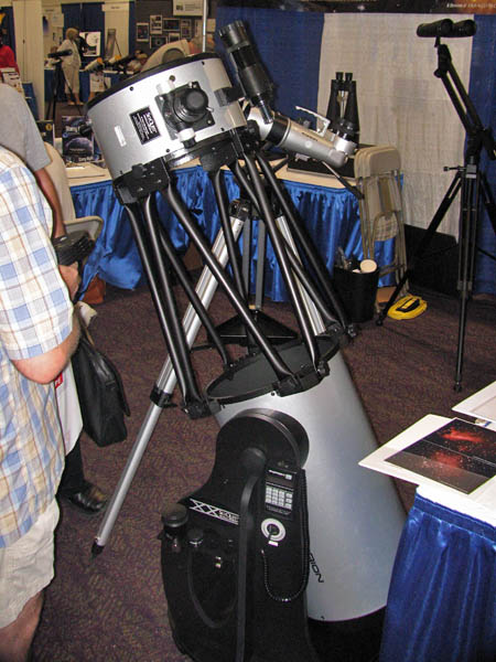

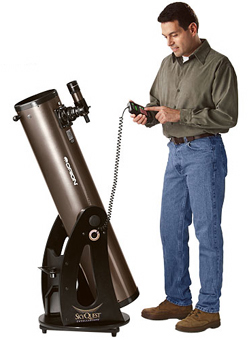

D'après tout ce que j'ai pu lire, le modèle qui te serai le plus adapté, serait l'orion XX12.
Il te donne:
Un serrurier démontable
Un mirroir de 305mm
Réservé au visuel (c'est là que tu as le meilleur rapport performances visuelles/prix)
Equipée d'un intelliscope qui est un très bon outil pour le pointage
Il est dans tes prix. (et te laisse dequoi choisir 1 ou 2 très bons oculaires)
Tu peux le trouver chez Optic unterlinden qui sont très efficasses.

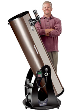

Regardons les dobs orion (les XTi):
Alors pour transporter le tout par ascenseur...
Le 250 sur équatoriale, tu peux oublier, c'est monstrueux.

Il faut aussi ajouter qu'un XX12, n'est pas un XT12 ....
Le XX12:
Ca se démonte, se transporte plus facilement, et c'est equipé d'un système de guidage et d'un gros mirroir...
Que demander de plus à cet instrument pour faire du visuel ???
