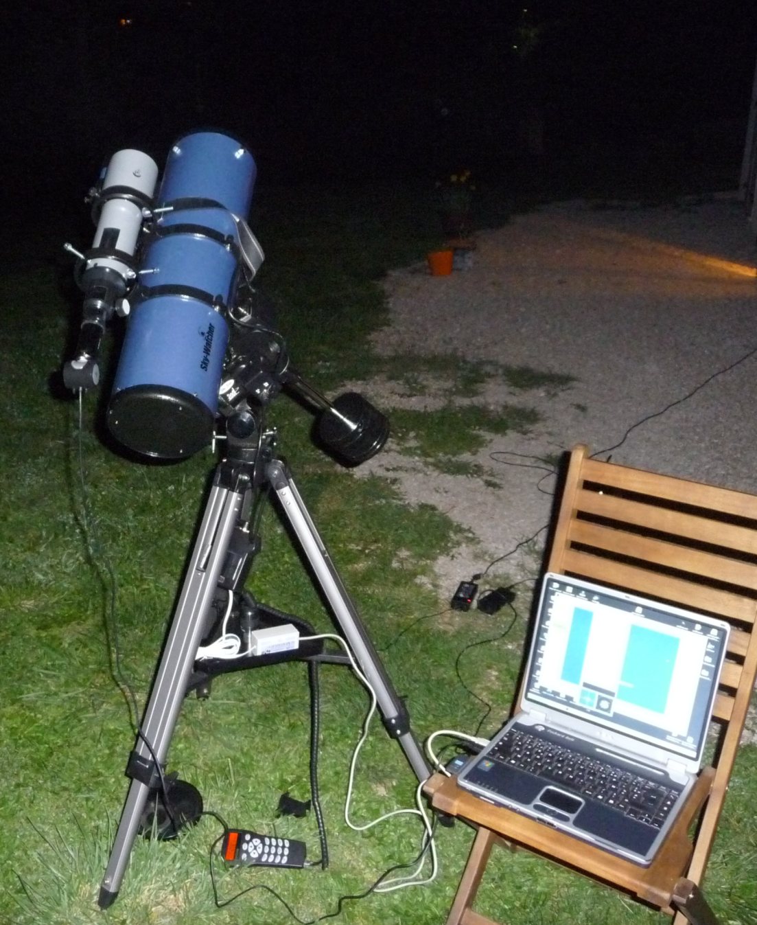

à mon tour de faire un petit Compte Rendu d'Obtention de Photo Astronomique ( CROPA)
puisque le ciel du sud est à peu près dégagé .....
-installation à 20H du matériel , des cables des alims :wub:
-mise en station à 22H 15 au viseur polaire ...c'est vrai que les nuits sont courtes !!!
-pointage Goto Arcturus ( ça marche ! :o )
-mise au point de l'APN => presque 15 clichés avant que ça me convienne au niveau des aigrettes ....et que je t'avance d 'un micro- poil => photo et que je te recule d'un quart de micro poil => photo , comparaison .... :?::mad:
-pointage de la cible au goto :
cliché d'essais ....ouiais qq tachouilles ça doit être cela ....:p
-lancement de Guidemaster
-recherche d'une étoile guide ....trouve pas => démonter la caméra et mettre un oculaire pour orienter la lunette , remettre la caméra
-calibration .... Nord....Sud...Sud ....Nord....Nord....Est ....West....Nord...Sud...
-lancement du guidage ...pas mal de turbu ...j'empile 2 images et je moyenne à 2 sur RA et DEC ....
-22H 45 début de la première photo 6 minutes de poses
vérification => étoiles en paté pas bon !!! :(
et bon ben j'ai bien du mal ce soir d'avoir un cliché potable .... ça bouge bcp malgré l'autoguidage , il y a un peu de vent par moment ....
00H je réduit le temps de pose à 5 minutes parce que c'est trop moche ...nouveau recalibrage ..... 1 cliché correct en 1H 15 !!! c'est pas du rendement ça !!! :confused:
bon je retourne voir , et rendez vous dans une heure ....si il y a du monde qui image n'hésitez pas à passer dire un coucou et dire ce que vous faites ....c'est ouvert toute la nuit ! :wub:

mise au point de l'apn => presque 15 clichés avant que ça me convienne au niveau des aigrettes
Cette manip te prends combien de temps ?
Quand tu parles de clichés, la pose est de quelle durée ?
Ah bon ? Tu enléves la cam et tu mets un oculaire :?:
Pourquoi ne pas désaxer légérement la lunette guide dans ses anneaux ?
Quelle est sa focale et quelle est la cam de guidage ?
La je comprends que ça fait un peu trop usine à gaz.

alors pour la map je fais des poses de 15 secondes et bon ben la un bon petit quart d'heure -20 minutes ...
pour la recherche de l'étoile guide c'est une lulu de focale 400 , et bien sur que je peux la déplacer dans les anneaux à l'aveuglette en espérant trouver une étoile , mais bon ben un coup d'oculaire( parafocal pour pas retoucher la map de la lulu ) et je recentre déja la lunette en gros ...c'est plus rapide que de faire à l'aveuglette ...
des fois quand j'ai de la chance j'ai une étoile guide dès le début sans rien toucher !!! des fois !!
La webcam est une spc 900 de base donc pas longue pose et avec son petit capteur d'origine ... j'empile et je moyenne pour éviter de chasser la turbu comme ils disent dans les tutos ....
pour mes étoiles en paté => c'est à cause des réglages de l'autoguidage qui merdouille ce soir !!! c'est une eq 3-2 avec bcp de jeu sur l'axe dec et il y avait du vent ....ou peut être top de turbu ou une mauvaise mise en station enfin bref ça suit pas comme ça a déja suivi .....
j'ai refait un calibrage parce que mes vecteurs ne me plaisait pas trop ....mais je n'avais pas changé de zone .....
pour moi l'autoguidage est encore en phase exp => je change encore pas mal de réglages ... j'image et j'expérimente => des fois c'est bien des fois pas !!!!

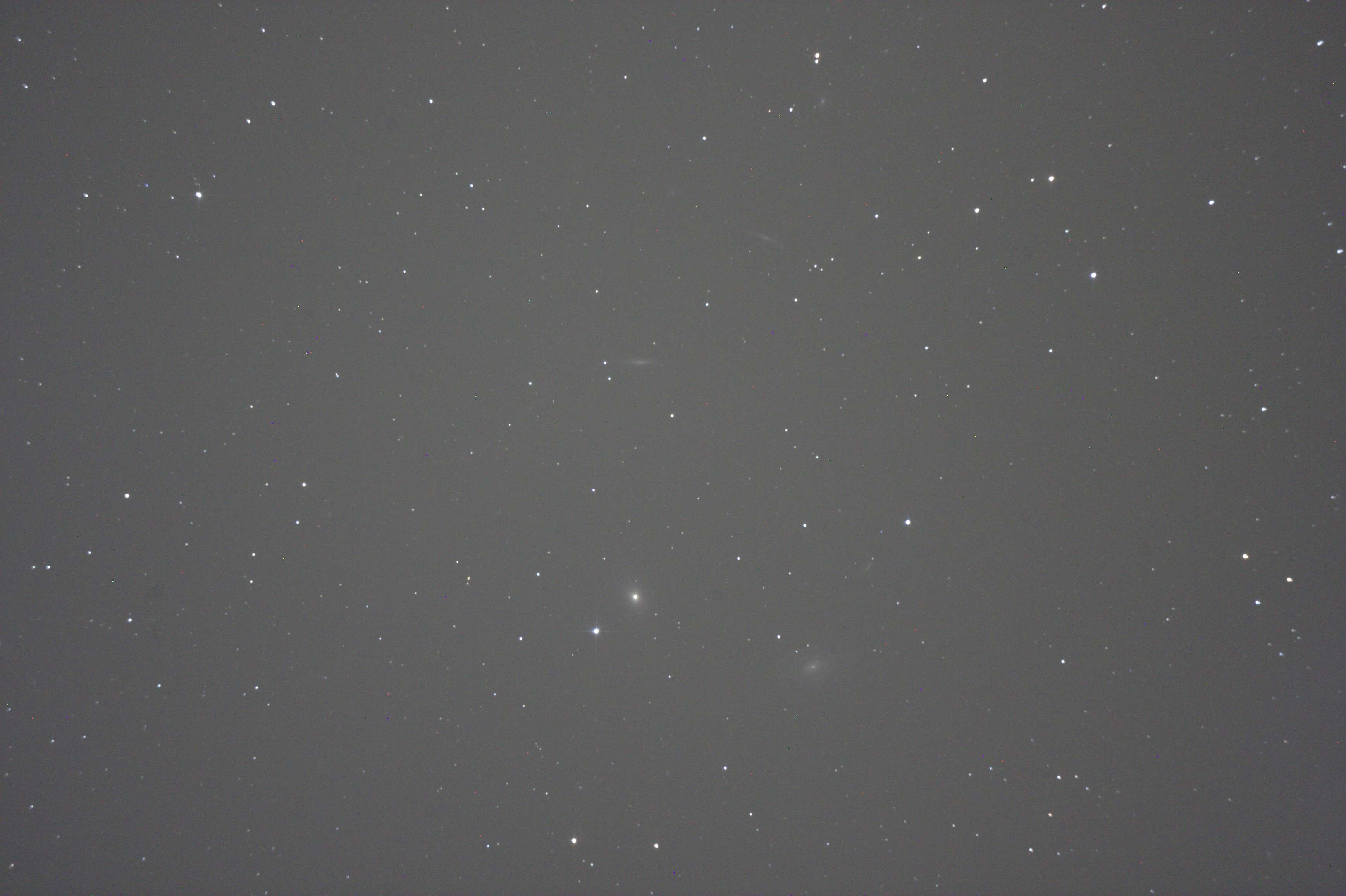

Comme à chaque fois c'est une petite ronde de galaxie , repérée avec Kstar ( carte du ciel en plus simple sous linux ) NGC 5356 et ces voisines ... mais c'est pas super bien commencé ....dur dur l'autoguidage avec l'EQ 3-2 ....si vous êtes sages , je poste une brute bientôt ( il faut que j'aille chercher la carte sur l'APN ) ....Vivant ce CROPA non ?

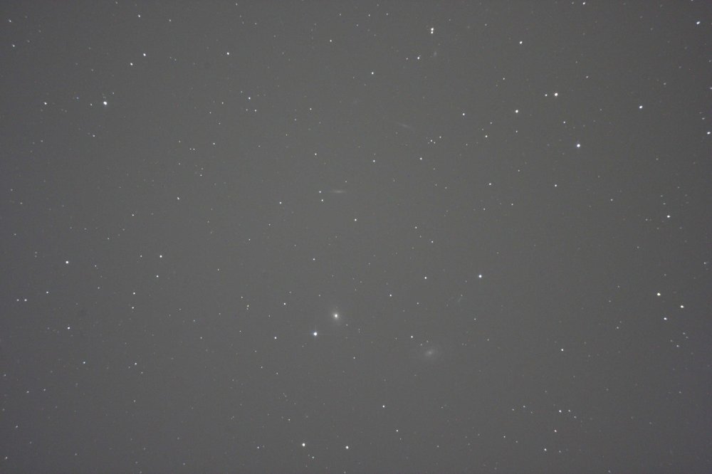

Chaud devant ! UN EXEMPLE DE BRUTE :
http://www.webastro.net/upload/images/10701-1242515886.jpg
bon c'est pas d'une finesse exemplaire (!) et puis il ya bcp de coma dans les bords .....mais il semble qu'il y ait une petite galaxie sympas ....si j'ai assez de poses....allez on continue !
j'ai diminué la zone de non correction de guidemaster et j'ai réenclanché l'autoagressivité => c'est mieux !!! pas parfait mais mieux !!!

brute de 5 minutes , 800 iso , canon EOS 350d défiltré sur SW 150-750 lui même sur une EQ3-2 kit goto avec un autoguidage via guidemaster spc 900 et interface pierro astro , lunette guide 400 mm de focale :

Effecivement faut faire attention avec l'agressivite dans les logiciels de guidage ,dans PHD je suis passe de 95 a 46 ca a tout change !
L'autoguidage semble bon ;)
Bonne continuation
Merci Orion_BG
C'est vrai qu'il y a une sacré quantité de paramètre dans ces logiciels d'autoguidage ...
moi je trouve que les étoiles sont pas super rondes ( si tu zoom au centre parce que sur les bords ....no comment .) => un peu de ""trainée '' faudrait que j'arrive à augmenter la précision de ce sacré autoguidage je trouve ....

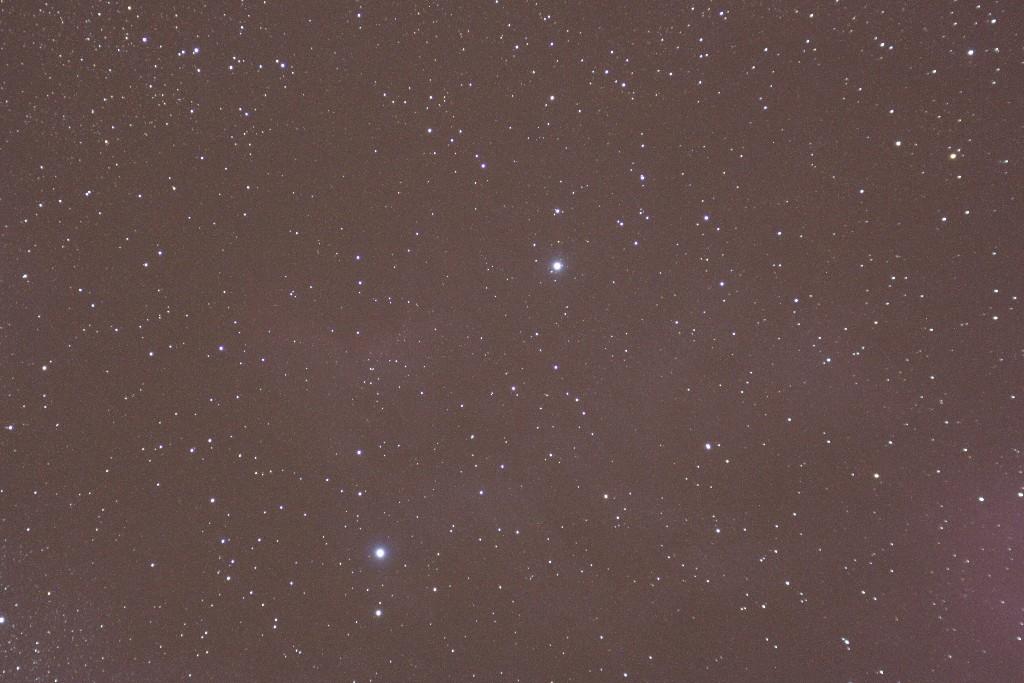

Ca y est c'est partie , j'ai monté la lulu a la place du 200 , je sais pas ce que ca va donner sur le pelican avec des poses de 10 mn au 350 d non défiltré .
J'attend la premiere pose pour voir si ya du signal .
ça me rassure ....je ne suis pas le seul à imager ce soir ....10 minutes ça doit quand même faire du signal .....
Ouais ben ca commence bien , un sattelite de passage pour la premiere .
Difficile de se faire une idée de ce que ca va donner avec un apn pas défiltré ,sur les galaxie c'est potable mais sur les nébuleuse pas terrible.
c'est vrai que j'ai acheté mon apn défiltré pour les nébuleuses ....et je n'ai fait que des galaxies avec !!!!
tu es dans le cygne ?
le pelican ... IC 5070 ....je le ferai un de ces 4 !
Ben dis donc je viens de jeter un oeil a ta brute , tu as une sacré coma sur les bords ........
Bcp de Coma avec un Newton et un grand capteur !
j'ai pas de correcteur parce que j'ai un PO en 31,75 et les correcteurs c'est en 2 pouces seulement => il faut changer le PO et j'ai peur du poids c'est vite 500g un bon PO ...
