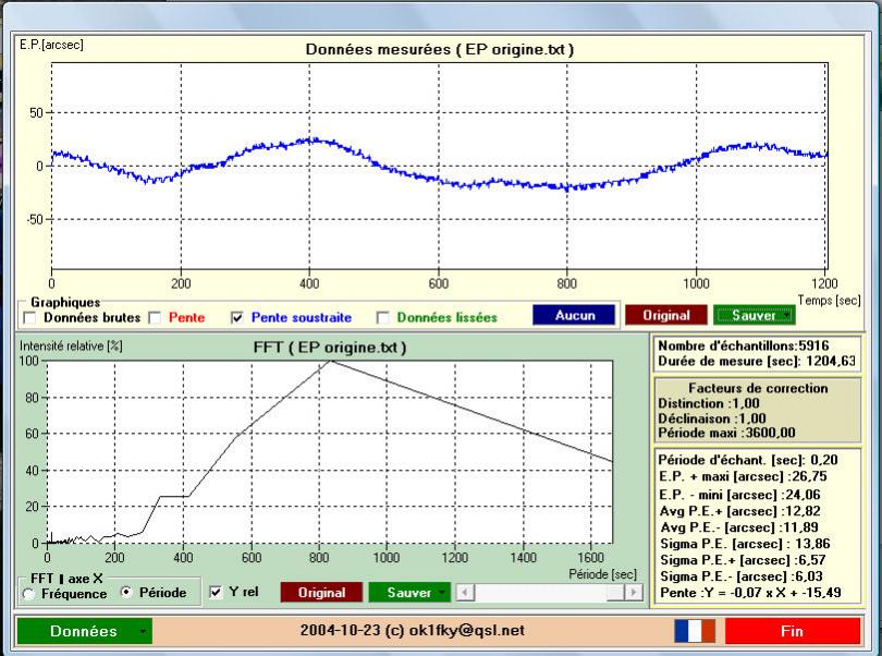

Bonsoir Manich,
Cette courbe d'EP me semble propre, sans pics ératiques, régulière donc assez facilement corrigeable avec la fonction PEC. Il y a une fonction dans PEAS pour lisser le bruit de turbulence et faire apparaitre une courbe sans ce bruit de fond.
L'amplitude est de l'ordre de +/- 20'' , c'est encore assez honnete. J'aimerais avoir ca sur mon ancienne HEQ5 ! :rolleyes: Il faudrait changer l'echelle du graphe pour pouvoir lire plus précisément la valeur crete à crete.
La période semblant etre autour de 840s (14mn), je te conseillerais de refaire un enregistrement au minimum sur 2 ou 3 périodes completes. Sur mon HEQ5 de 2005 la période d'EP est de 11mn. La mécanique n'est donc pas ou plus la même.
Jean
"...lire plus précisément la valeur crete à crete..."
Tu l'as dans le tableau numérique , à droite: +26.75; -24.06...
BGI

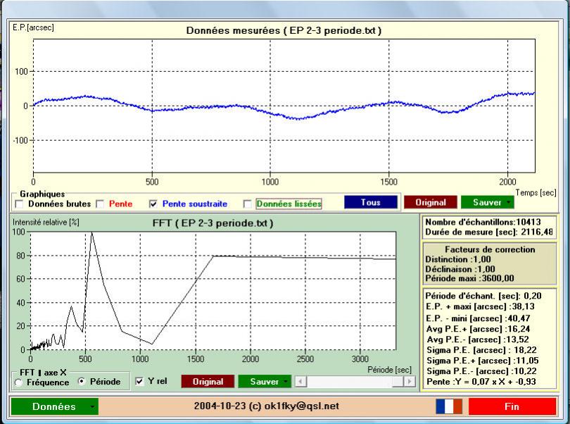

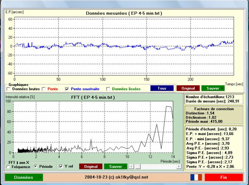

Bon j'ai refais 2 mesures de mon EP alors voila la premiere courbe avec une periode de 4 min et la deuxieme qui m'inquiete avec une periode d'environ 2100 secondes ou l'EP varie entre + ou - 40'':confused:. Je voulais savoir se que vous en pensez ?
Ok, c'est curieux. Une période de 2100 secondes, soit 35 mn ce n'est pas possible. Il faut oublier cette valeur.
La courbe de droite montre clairement un pic à +- 600 secondes, soit 10 mn. C'est trés soft.
Cependant, si on oublie cette valeur la courbe de droite est trés plane, vraiment trés plane. Je veux bien, mais m'interroge quand même :?:
Question : comment enregistres tu ta courbe ? Quelle est la position de l'étoile (ou donnes nous le nom de l'étoile et ses coordonnées).
Mais c'est surtout la 1ere courbe de gauche qui est intéressante. Elle montre clairement des pics trés serrés toutes les 10 ou 15 secondes environ (il faudrait dilater le graphe du bas FFT au curseur pour voir les pics qui sont situés sur la gauche de la courbe FFT).
Ils n'ont une amplitude trés importante (+- 2 ou 3" ?) mais suffisant pour avoir des étoiles allongées dés que la focale approche les 1000 mm, car ils ne sont pas vraiment autoguidables, bcp trop brefs pour la réaction des moteurs.
Mais ces pics sont peut être dus simplement à la turbulence.

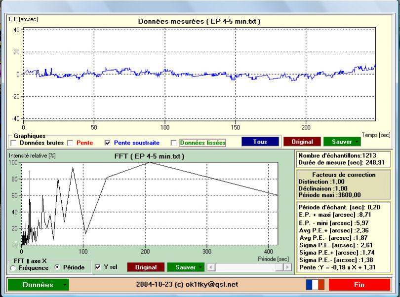

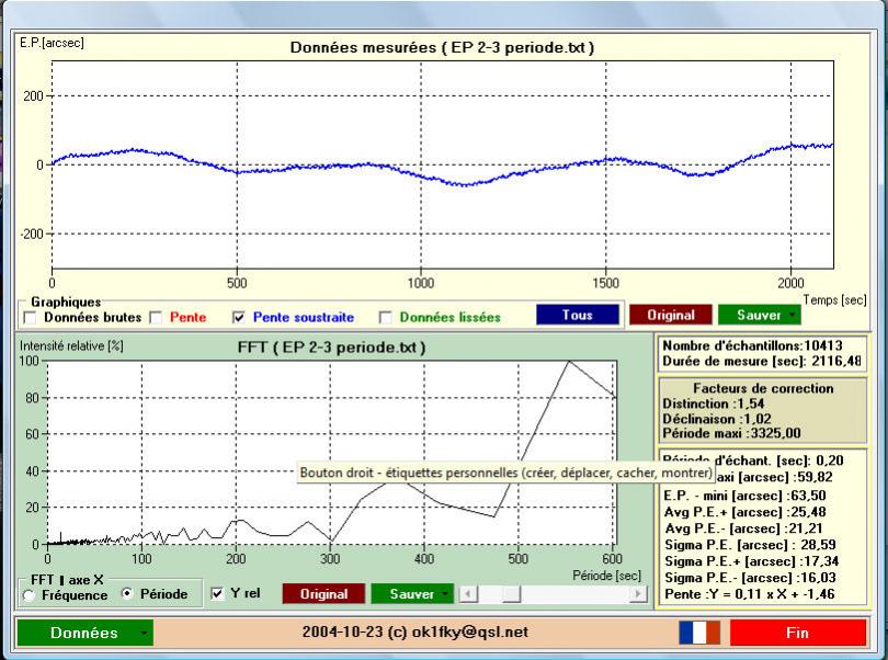

Alors voila les courbes avec les bonnes coordonnées rentrer. L'EP a sensiblement augmenter et j'ai essayer d'ettirer la courbe du FFT donc la courbe de 4 min puis celle de 2100 s.
Ok donc c'est la courbe bien calculée.
Le période principale est de +- 600 secondes, les pentes sont trés douces. Il n'y aura pas de probléme pour autoguider ces grandes variations de 600 secondes.
Ce qui me chagrine ce sont ces écarts rapides (12 à 15 secondes) qui provoquent les petits pics sur la seconde courbe.
Tu vois à droite de la courbe FFT le pic principal est situé vers 12 - 15s et il fait 85% de l'amplitude totale. C'est bien une anomalie périodique et non un efffet turbu.
Je ne vois pas d'ou peuvent provenir ces petites variations. Peut être les engrenages des derniers étages du réducteur (?).
Bref, une courbe trés soft. Il te reste à faire un essai d'autoguidage... voir si le résultat est affecté ou non par les petits pics serrés decrits ci dessus.
Peut être que tout sera correct... et à toi les longues poses !
