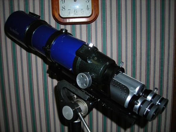

Faudrait contacter Mathieu Chaveau de Scopemania pour voir la possibilité de l'utiliser sur ta lunette sans problème de mise au point.
La tête rallonge le chemin optique d'environ 10-11cm, faut avoir assez de marge intrafocale pour accéder au foyer sans barlow.
Sinon, barlow obligatoire pour reculer le foyer.
La barlow de la BV24 ne pourra pas être enfoncé dans le PO de la lulu comme avec un Newton à cause du RC.
Faudrait alors en plus acheter une powermate.
Une barlow "normale" qui se met sur le PO donnera un grand tirage et ton grossissement sera sérieusement multiplié (adieu les grand champs)
Avec une powermate, pas de problème de tirage, mais bon, tu auras quand même du 2,5x
Mais demande à Mathieu, il pourra te répondre avec certitude.

J'ai fait quelques mesures, le backfocus avec le RC televue 31,75 est de 55mm.
Je peux réaliser une piece qui me le rallonge à 100mm.
j'ai vue que certaine bino intergre le Rc avec un chemin optique plus court (baader, denkmeier) faut il aller jusque là ou utiliser la barlow 1,24?(90mm de BF)
la baader maxbright serait pas mal d'après le guide de Van Der Elst, qu'en pensez vous?
L'un d'entre vous a t il comparé les deux?
Je ne pige pas bien là: c'est bien clair qu'il faut raccourcir le chemin optique hein?
Se rapprocher de la lentille frontale et non s'en éloigner.
Patte.

et sa c'est bon??? regarde:be:

on est bien d'accord, l'adaptateur à réaliser s'adapte en lieu et place d'une autre et me fait gagné 45mm de backfocus supplémentaire

regarde la photo synco... et dit moi s! c'est bon????:be:
avec l'adaptateur et le RC en place j'ai 100mm de backfocus(sans le rc je doit avoir environ 140mm, je vais vérifier)

Je résume, !sos!(si option baader maxbright)
mesure du backfocus sur la lulu sans RC = 176mm
choix 1) possibilité de bino + RC baader = BF de 131mm
(MaxbrightBinocular Viewer + T2-1C 32mm Prism Diagonal (Baader Part
No. 245 6005 in Table 2) )
choix 2) j'utilise mon RC
mesure du backfocus sur la lulu avec RC = 100mm
bino+ GK 1,25 = BF de 92mm
(MaxbrightBinocular Viewer +Glasspath Compensator1.25x)
:malade:
La bino integre le Rc avec un chemin optique plus court (baader, denkmeier) faut il aller jusque là ou utiliser la barlow 1,25?
j'espère que s'est a peu près clair.....:regarde:
Yann
Astrobruxelles: ça pourrait bien marcher, mais c'est très embêtant pour les cervicales.
Yann, tu t'en sortiras!
Maintenant tes questions dépassent mon expérience, place aux denk- et baader-o-scopistes.
Patte.
