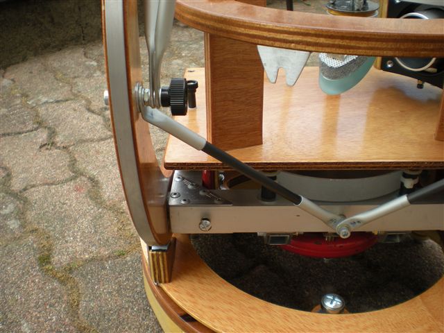

Ca y est il est terminé!!!
J'ai finalement réussi a faire quelques chose avec mes 2 mains gauche ^^.
J'ai fais mes premieres observations avec jeudi soir, c'etait magique quelle difference avec le 200 !!!
Pourtant les conditions n'etaient pas au rendez vous ainsi que l'emplacement d'observation.
Quelques photos du Bestiau:
Il me reste le baflage a faire et quelques coups de peinture de ci de là.
Mais ca fonctionne en tout cas :)......y'a quand meme eu pas mal de moment ou je me suis dit que je n'y verrai jamais rien dans ce tuyau
J'ai quand meme un petit souci de rotation pour le mouvement horizontal qui n'est pas fluide du tout.....
Le teflon sur le bois direct ca ne le fait pas tres bien.... je pense inserer entre les deux parties qui pivotent un disque d'alu de 2mm , et d'un diametre assez consequent.....
