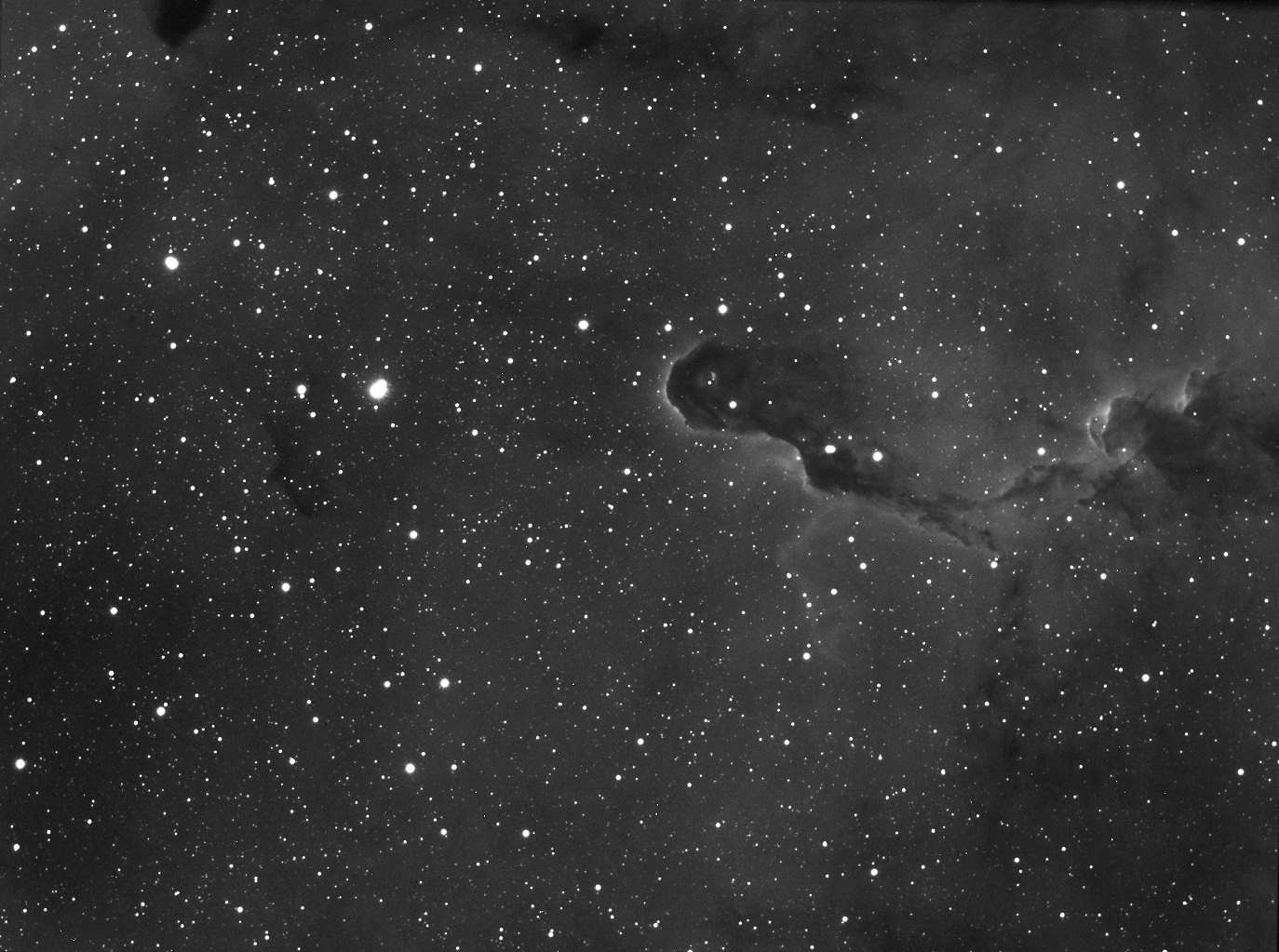

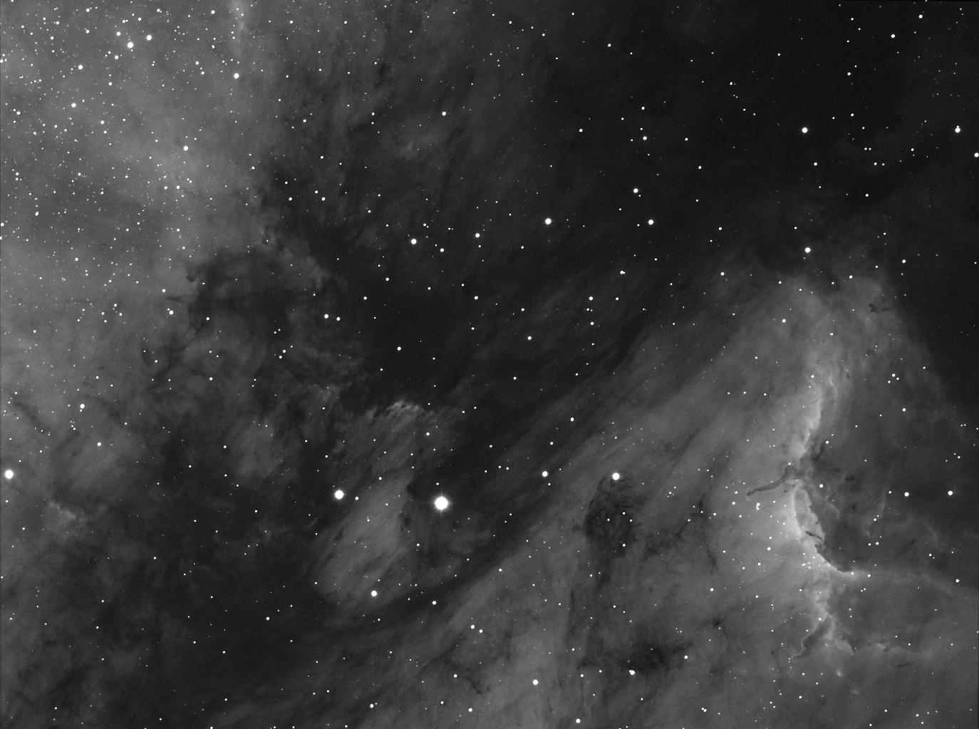

bonjour à tous
2 nouvelles images avec ma nouvelle 314L en H alpha. la ccd est placée derrière ma lunette de 80mm équipée d'un réducteur x0,8.
Monture EQ G Atlas + autoguidage Toucam2 + lunette 80/400mm + PHD Guiding.
la nébuleuse du Pélican: 14x300s + 14x600s
et la nébuleuse de la trompe dans IC1396: 7x300s + 7x600s + 5x900s
Patrick
C'est net et propre.
Elles manquent de pose, mais tu peux en rajouter par la suite car la sensibilité de l'ICX 285 en bout de spectre n'est pas trés élevée.
Perso je trouve le traitement un peu fort, peut être les courbe trop étirer? on constate une sorte de grain dans les draperies.
Sinon c'est très chouette!

Belle images fine bravo bonne map
Question : Quelle bande passante et quelle marque le filtre Ha
Pourquoi faire different temp de pose car cela induit autant de dark a chaque temp

merci à tous
augmenter le temps de pose, effectivement c'est nécessaire et je vais m'y atteler.
pour le filtre, c'est un baader 7nm et j'en suis très satisfait.
la lunette est une William Optic de 80mm focale=555mm, elle est utilisée ici avec un réducteur x0,8 Televue.
Pour le passage à la CCD, c'est un autre monde, mon ancien capteur était un 350D Baader et bien cela n'a rien à voir, d'accord le capteur est beaucoup plus petit mais la sensibilité n'a rien à voir. Les objets apparaissent en quelques secondes, extra pour le cadrage.
Pour comparer, voici 22 poses de 300s d'IC1396 avec mon 350D l'année dernière (même configuration) :
http://patrick.bornet1.free.fr/images/Cielprofond/NGC/IC1396/20080809_ic1396_22im_300s_400iso_12c_ddpasn_fin40.jpg
le pourquoi des différents temps de pose et bien je suis en phase de test avec cette caméra et les filtres, alors j'essaie, ... Mais en H alpha je pense qu'il faut des poses de 1/4 d'heure et surtout le plus possible!!!
A+, Patrick
Bah effectivement je préfère tes version CCD !
Quelle finesse mais plus de pose serai pas de refus sur la Trompe mais on vas pas Charié :)
Vive la CCD ^^
