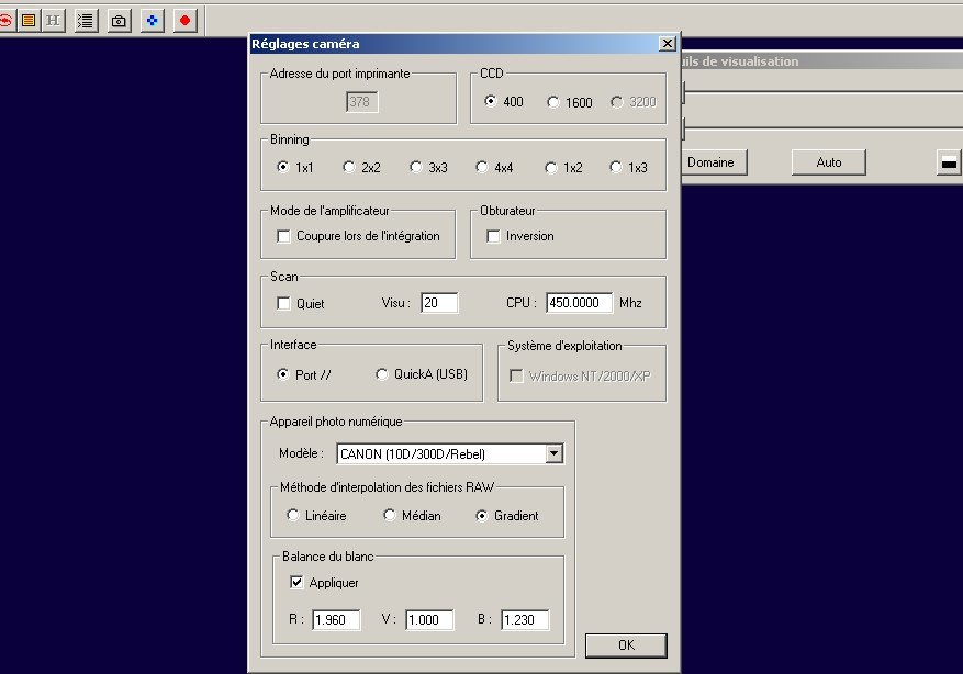

Je parlais des coef de la balance des blancs dans les réglages caméra.De mémoire je mettais 1.96 1.00 1.23 avec mon 300D :

ah ok je vais ressayer,j'avoue que je n'ai pas parametre cette option c'est peut etre ca qui me les rend trop bleu,merci seb
