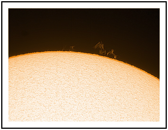

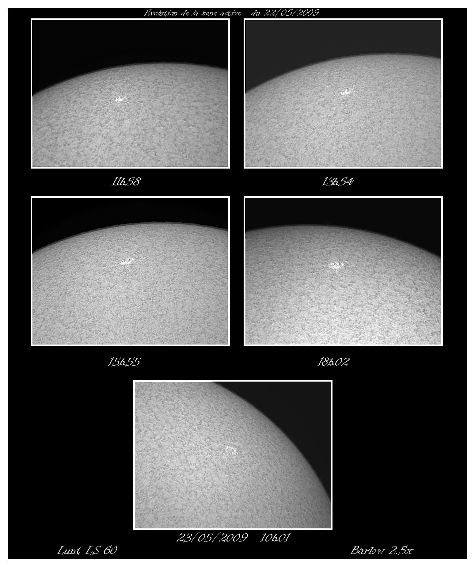

après les filaments, je vous soumets une série d'images montrant l'évolution d'une zône active et des protubérances au Lunt 60 et une tentative de mosaique sur le limbe réalisée avec Imerge.
DMK 21 toujours avec la Barlow 2.5x à 60 im/sec histoire de figer la turbulence.

Très jolie scènes... et qui a dit que le soleil n'était plus actif en taches solaires... ?

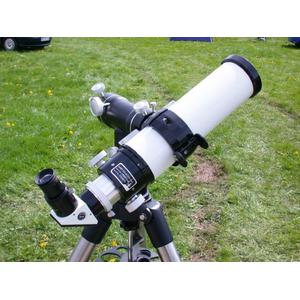

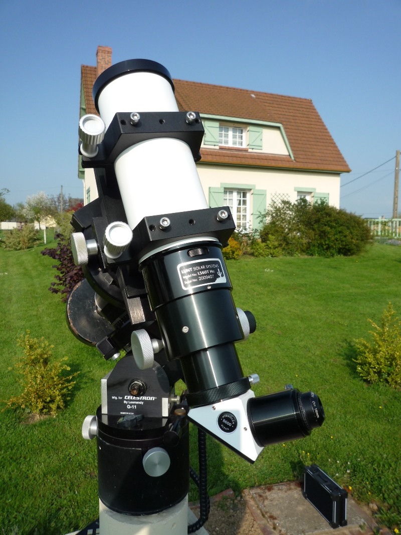

Pascal, le Lunt est en vente chez Galiléo,et ressemble à ça.
http://www.webastro.net/upload/images/8859-1241795494.jpg
http://www.webastro.net/upload/images/8859-1241795554.jpg.
peut-être un peu gros la monture pour un tout petit instrument,mais très stable;)
à bientot avec "LUNT AIRWAYS".
Etienne
Très bien la monture pour la Lunt:)Pour les photos,tu es trop modeste.Je pense que tu ne vas tarder à en sortir qui tuent:cool:On les attend:)
belle série ... effectivment, la monture, c'est du costo !!! la Lunt ne risque pas de s'envoler avec ça :D
Tres bien, surtout la troisième... Mais pourquoi donc ce traitement style coronographe? avec une Lunt et une DMK on ne peut pas prendre à la fois les protus et la surface?

et bien non il n'est pas possible sur la même vidéo (ou cliché avec APN) d'obtenir à la fois les protus et la vue détaillée de la surface.
la différence de luminosité ne le permet pas ,les temps de pose pour la surface sont courts et plus longs pour les protus.
mais il y a moyen avec Photoshop et les calques d'additionner les deux images,
je ne possède pas ce logiciel -juste une version de Paint Shop Pro pas très l....e!!-(Hadopi quand tu nous tiens), de plus je ne sais pas manipuler les calques.
un exemple: la surface est un peu sur exposée est les protus sous exposées -image obtenue sur la même video-.
http://www.webastro.net/upload/images/8859-1243430571.jpg
d'ou cet effet coronographe sur mes images pour masquer la zone qui serait de toute façon blanche.

la 2 ème image est vraiment très belle.
Je suis bien de ton avis ! Elle est superbe celle-là ! :)
