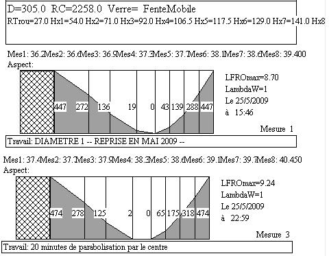

En février j'ai cru bon d'arrêter la mise en forme de mon primaire pour temp. trop basse. Je m'y suis remis cette après midi avec du 25 ° : pas mieux et même pire !
Avec des courses de parabol° par le centre ça s'agrave. Il faut dire que malgré cette temp, ma poix est toujours dure.
Dois-je refaire l'outil d'après-vous ?

salut,
je ne manipule pas ce logiciel bien connu.
Mais, soit il represente le profil du verre (ou de l'onde ?) par rapport à la parabole théorique qui est l'axe des X, soit c'est le contraire.
Dans le 1er cas, ben tout va bien, faut continuer la parabolisation. La forme est régulière mais sous corrigée.
Dans l'autre cas tu es aller trop loin et il te faut revenir à la sphère.
Dans tout les cas, tu es sur une forme régulière, faut jsute persevéré et être plus efficace.
Serge
Merci Serge, je pense que ma poix est toujours trop dure... Avec une poix aussi dure j'avais pu finir un 250 à 6.2 mais là je crois que je vais refaire les carrés de poix plus mous.
A bientôt
J Pierre
