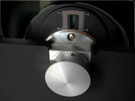

Le Lightbridge fait "jouet" selon moi, avec des réglages limités au strict minimum, un frein incapable de tenir le scope avec un oculaire un peu lourd à moins de serrer comme un boeuf, une optique médiocre et un prix bien trop élevé. Le GSO est robuste, efficace, conçu intelligemment et son optique est vraiment bonne. Mon ami est-il tombé sur une optique bonne par hasard ? Je n'en sais rien ! Mais force est de constater que ça envoie, c'est piqué et agréable.
Système de descente du tube pour l'équilibrer en fonction du poids de l'oculaire :
