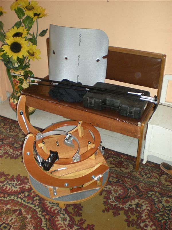

comme mon 318 n'a pas été conçu pour être compact (barillet immense, base et haches de 59cm de diamètre), je te mets une petite photo du nécessaire, prêt à observer .
Je mets tout dans le coffre d'une ZX (sans la "plage arrière"), et il reste un quart du coffre en place libre . Le coffre d'une 206, ça ne doit pas être trop différent ...
Ca te donnera une bonne idée de l'encombrement d'un 350 serrurier "maison" à peine optimisé .

Salut Franck!
Du beau travail d'orfèvre! !pomoi!
Personnellement je ne me sens pas le courage de me lancer dans ce type de construction. Peut-être plus tard pour un plus grand diamètre ... mais gardons les pieds sur terre, pour l'instant 300 ou 350 suffira :D
