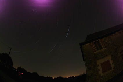

bonjour à vous,
je vous poste une photo prise hier soir, avec le problème tout violet que vous pouvez voir apparaitre ... c'est un phénomène qui se produit sur les longues poses, peu importe l'objectif ( sur pentax K200D de noel dernier) .... et c'est toujours aux mêmes endroits ...
Donc ma question est : qu'est ce ? un problème sur le capteur non ? :confused:
effectivement il y a un probleme !!!
A partir de combien de sec ou min de pose le phenomene apparait il ?
Ca me fait penser aux marque du preampli laissé comme sur la SPC............
je ne sais pas trop combien de minutes .. là c'est une pose de 1h quasi ... mais sur 2 minutes ça ne fait rien ... peut être un échauffement ou je ne sais pas quoi .. en tous cas ça me fait bien ch...
faudrait refaire des essaies avec 5 ou 10 minutes pour voir ... :confused:
Il me semble qu' on en a déjà parlé avec des APN, reflex ou pas, il semblerait que çà vienne de zones + chaudes du capteur: pixels chauds, liés aux batteries ou a l' électronique.
Solution: refroidir l' APN ou le capteur avant utilisation?
effet préampli probablement...2 solutions :
- faire des darks ou mettre l'appareil en "réduction de bruit longue pose", et puis faire des poses plus courtes et les empiler (1 heure ça ne se fait pas)...les basiques astrophotographiques quoi ! :)
- passer chez Canon (du Pentax en astrophoto, quelle drôle d'idée ! :D)
il semblerait que çà vienne de zones + chaudes du capteur liés aux batteries ou a l' électronique.
oui ça ne vient donc pas du capteur, ya pas de problème de ce coté là, c'est juste la chauffe ou autre qui n'a rien a voir avec un défaut sur l'appareil lui même ...
Je commence juste à faire des photos d'ambiance ou circumpolaire ... faut que j'apprenne le B A BA
Sus à Canon sinon, j'adore mon Pentax :be:
Merci à vous
Je ne peux pas contredire ce qui a été dit plus haut! il s'agit d'un problème de préampli qui était déjà présent sur la photo du Coiroux mais quand même vachement moins prononcé! (il faut dire qu'il ne faisait pas chaud cette nuit là)
Une solution serai de laisser la réduction du bruit comme le dit Thierry Legault mais le soucis c'est qu'en fait c'est un "dark" automatique. il lui faut donc autant de temps que la pose avant d'être opérationel. (1h de pose + 1h de "dark" tu risques pas de remplir ta carte mémoire en une nuit :be:)
Si tu veux être pénard, passe à l'argentique :ninja:
Par contre je suis a fond avec toi sus à canon PENTAX power :cool:
