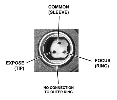

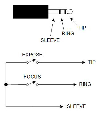

En effet chez CANON il existe au moins 2 types de connecteurs pour le déclenchement, suivant les boitiers. Par contre même si le support physique est différent, les signaux électriques sont les mêmes:
Cf:http://www.covingtoninnovations.com/dslr/CanonRelease.html
http://www.covingtoninnovations.com/dslr/CanonRelease40D.html
Jack 2.5mm stéréo: 1000D / 550D / 500D / 450D / 400D / 350D / 300D
Canon 1D / 1DS, EOS 5D Mark II / 5D / 50D / 40D / 30D / 20D / 10D:
Perso quand j'ai commandé mon déclencheur, je me suis trompé et j'ai pris un déclencheur pour 40D, alors que j'ai un 350D et un 1000D.
Du coup j'ai coupé le câble 5Cm avant le connecteur pour 40D, j'ai mis un connecteur jack stéréo 2.5mm mâle et j'ai monté un connecteur jack stéréo 2.5mm femelle sur le morceau de câble (avec le connecteur pour 40D) qui restait.
Le déclencheur devient donc universelle puisqu'il peut se terminer indifféremment par un connecteur jack ou 3point.
