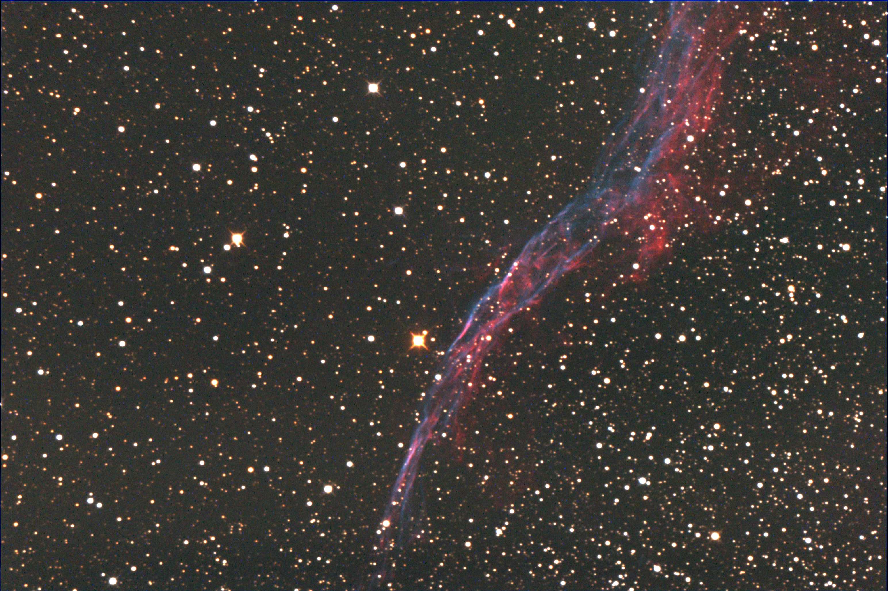

C'est du tout frais d'hier soir, la petite dentelle au 510 mm.Il y a un petit défaut sur les étoiles en bord de champ car le telescope s'est decolimaté.En effet , çà fait 2 jours qu'il est à poste et j'ai pas reverifier hier soir avant d'imager: c'est ma faute.
Donc voilà les caractéristiques:
510 mm f/d3,9 + paracorr + EOS 300D
10 offset, 10 dark, 10 flats
Traitement DSS et IRIS pour el retrait de gradiant.
29 poses de 3min30 en 400 iso
version full : http://www.webastro.net/upload/images/3057-1243768754.jpg
j'ai volontairement masqué l'étoile brillante au centre des dentelles pour ne pas avoir un soleil au milieu de la photo.
suis vert quand même que ma colimation à bougée pendant la pose.Sur les premieres etoiles bien ronde et en cour de pose çà à bougé ( surtout à gauche des images).En fait j'ai commencé à imager très bas , pret de l'horizon et le defaut est apparu en montant.
Première fois que çà arrive mais voilà ce qui arrive quand on fait le faignant,qu'on lance la machine et qu'on va se coucher!
Moralité il faut controler régulièrement que tout se passe bien.

Je debute en astrophoto, apres 2 3 reussites je subis de plus en plus d'echec!
Je suis en train d'essayer de traiter une image similaire, j'aimerai si possible des precisions sur le traitement (notement avec iris vu que j'utilise principalement ce logiciel) J'ai 30x1'15 apres addition ca ressors un peu mais pour aller chercher l'info.... Je galere pas mal...
D'avance merci!
pour le traitement c'est assez classique: j'ai suivit le tuto sur le traitement des images d'APN.La seule chose que je n'ai pas faite c'est la commande Black.
Après pour faire ressortir des objets aussi faibles , il faut poser beaucoup.Le 500 capte beaucoup de photons ce qui permet d'obtenir de beau résultat avec un temps de pose relativement court.
Avec un instrument plus modeste, il faudra poser plus longtemps.30X 1 min c'est peut être un peu juste. Essaye de faire 100 voir même 150 poses.Pour t'aider tu trouves des intervalomètres pas cher sur Ebay; il est posible de s'en fabriquer à moindre coup.
Pour l'addition des images j'ai utilisé la fonction addition arythmétique donc toute bête toute simple.
Je te rappelle le tuto sous IRIS http://www.astrosurf.com/~buil/iris/tutorial3/doc13_fr.htm

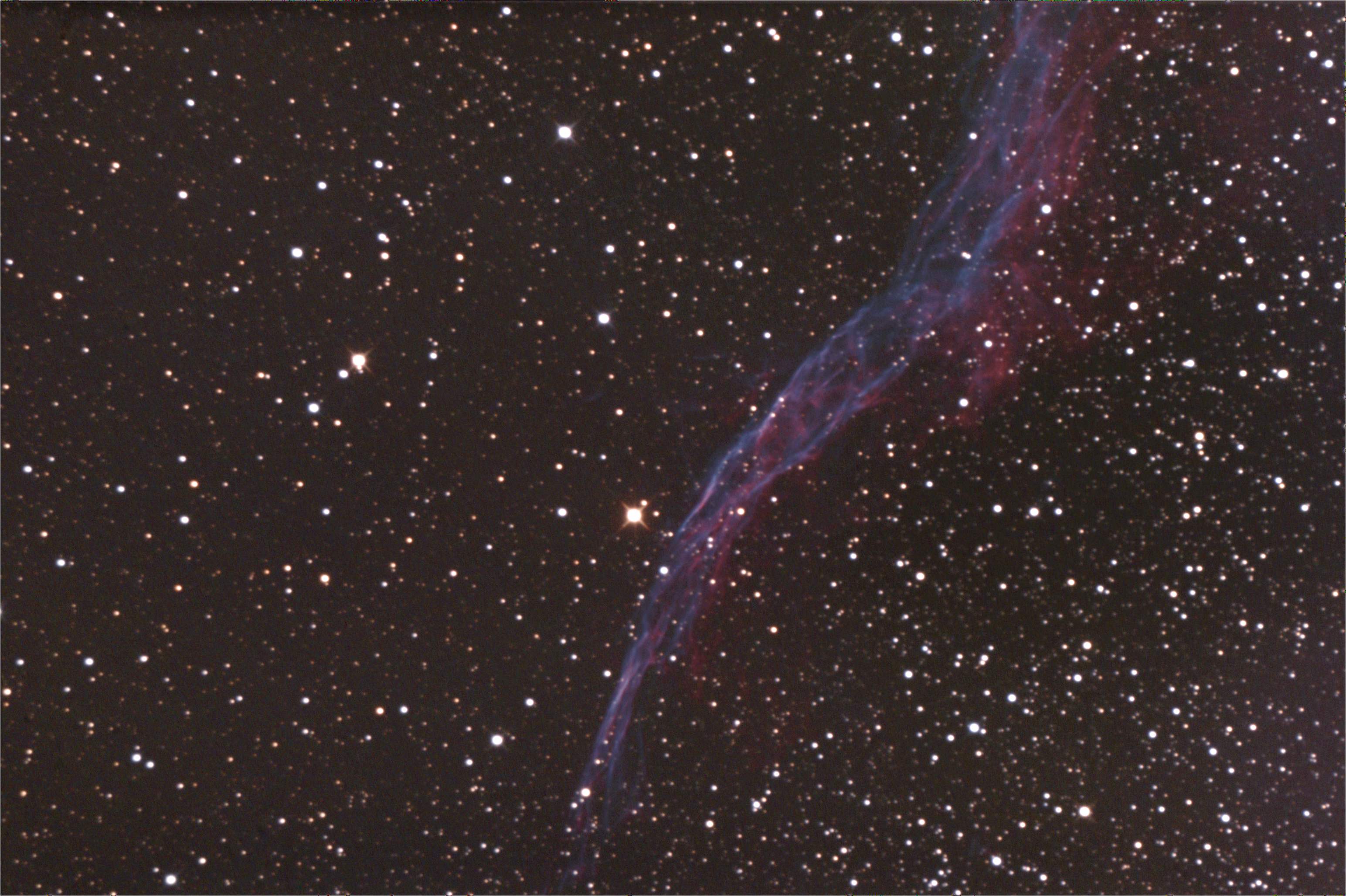

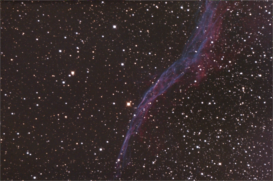

Ma préfèrence irait pour la deuxième, mais dans une certaine mesure la première me rappelle l'image diaphane que j'en avais en sortant l'étoile centrale du champ ! :wub:

ben justement avec un 150 tu as de belles choses à faire!!!Tu posera plus ( beaucoup plus même) mais si tu as de la patience de superbes images sont possible.
Je me souviens il y a quelques années notre amis Lantha qui a fait des 8h de poses cumulées sur les dentelles avec un 150.Eh bien çà envoyait!!!!!

Comme Lionel, je préfère la première. La seconde fait plus "à plat", alors que la première présente un effet 3D dans le drapé vraiment très sympa !!
