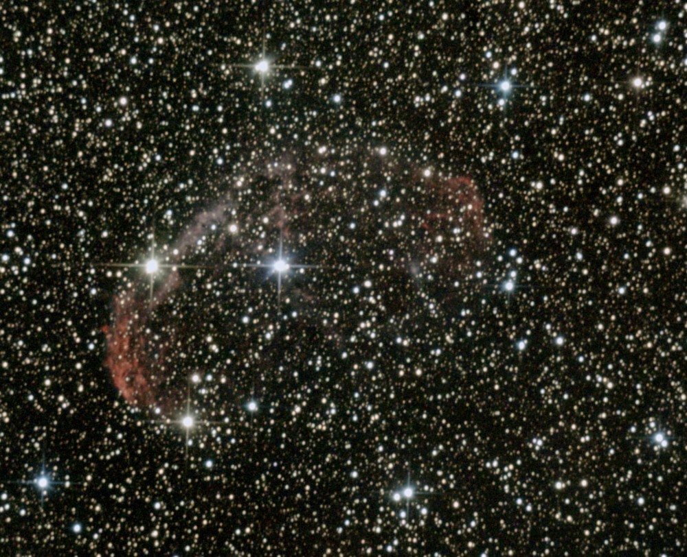

Résultat du CROPA d'hier soir :
Crop pour le dégradé des couleurs ...
20 poses de 10 minutes
EOS 350D défiltré ( 800 iso )
Telescope Newton SkyWatcher 150-750
Monture EQ 3-2
autoguidage ( avec du vent ...)
traitement Iris + Gimp pour les niveaux
pas de filtre , pas de correcteur ....un croissant nature
amicalement

Salut !
C'est un beau croissant criblé d'étoiles. :)
Est-ce-que tu as fait des flats ?
La région autour du croissant semble plus verte non ?
Un correcteur de champ ne serait pas du luxe, c'est dommage car la coma gâche la fête.
L'utilisation de filtre interférentiel apporte un plus pour ce genre d'objet perdu dans la voie lactée. Impossible de faire monter le signal du croissant sans que les étoiles ne deviennent trop présentes.
lionel

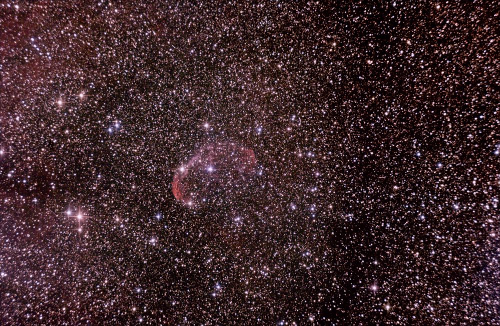

j'ai rajouté un peu de rouge pour me rapprocher des deux autres post d'aujourd'hui sur le croissant : elle devient en ""fausse couleur"" à mon sens : la balance des blancs n'est plus respectée .....avec cette égalisation on ressemblerait tous à des écrevisses si je postais des portraits ....
Pour la full c'est ici :
http://pics.imagup.com/member/1243808944_croissf1big.jpg
et l'ancienne version en vraie couleur est ici :
http://pics.imagup.com/member/1243839298_croissf1.jpg
Pour le correcteur : je ne peux pas en mettre : PO en 31,75 => il faut changer le PO ....encore qq centaines d'euros ....
Pour les filtres ...
comparaison TRES intéressante ici : ( descendre un peu pour avoir 2 croissants avec et sans filtre )
http://www.astronome.fr/produit-822-822.html
encore une bonne grosse centaine d'euros .....ben je verrai , merci pour l'info ! Je tiens absolument à me limiter dans le budget ( je me connais trop bien ) j'en suis déja à 1200 € pour la totalité du matériel utilisé ....( http://www.webastro.net/upload/index.php?photo=3595 ) c'est du loisir , ne l'oublions pas !!!
et oui !!! il y a des offsets , des darks et des flats ....
amicalement
Modifié par gglagreg

Bon alors ça je découvre et c'est chouette!
Il y a tellement d'étoiles
on voit plus les galaxies
et pourtant derrière il doit y en avoir
je trouve que ces zones très riches sont les plus difficiles à traiter
ta première version est une vitrine de bijoutier:wub:
