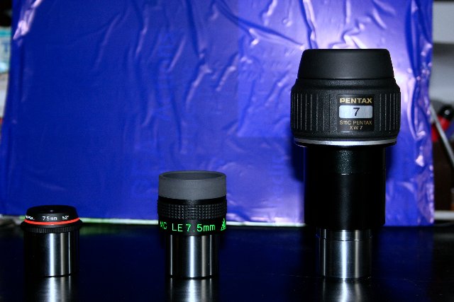

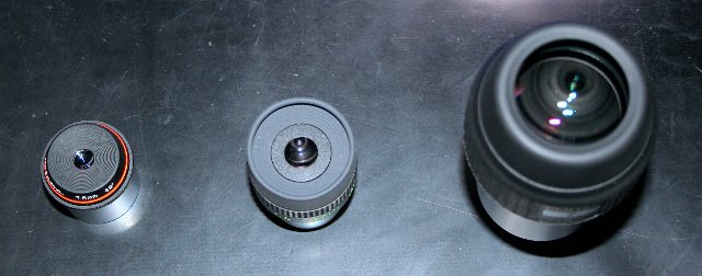

Deux petites photos des trois oculaires
Vue de face (la jolie feuille bleu, c'est pour cacher le bo..el dans le secrétaire :p)
Vue des lentilles d'œil
De gauche à droite
- Masuyama 7,5mm, 52°, 62g
- Taka LE 7,5, 52°, 112g
- Pentax XW 7mm, 70°, 390g :b:
