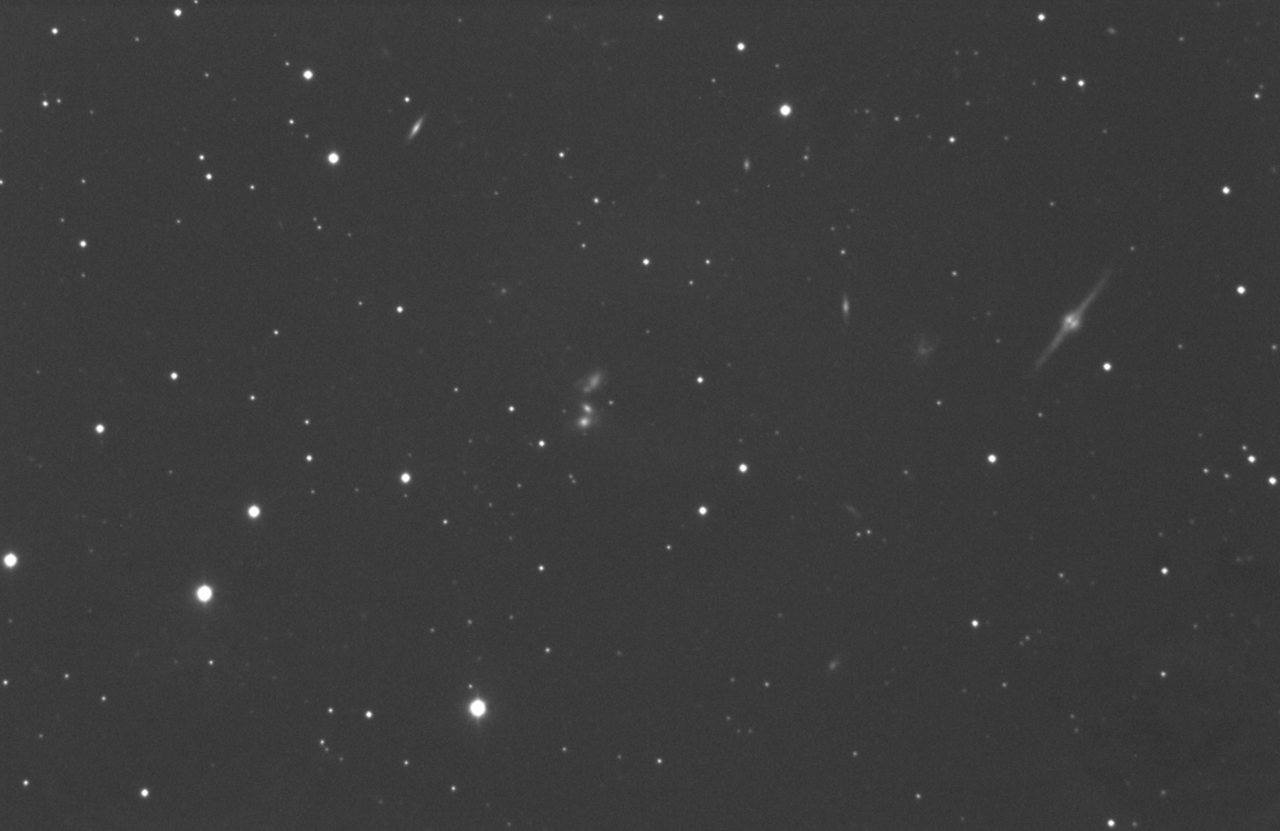

Je "chasse" un peu les groupes compacts et les Hickson font partie du lot.
Voici H77 situé dans le Serpent, rajouté à la collection (il en reste de nombreux à imager...)
Comme souvent chez Hickson ce sont des groupes minuscules de 2 à 3 minutes d'arc et de magnitude au raz des paquerettes, 15 pour les plus lumineuses des membres.
Toujours aussi émerveillé d'observer via l'imagerie ces formations autrefois réservées au domaine professionnel.
Remarquer la mini Ngc 4565 à droite, vraiment mini ... :

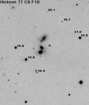

Recadrage sur le groupe :

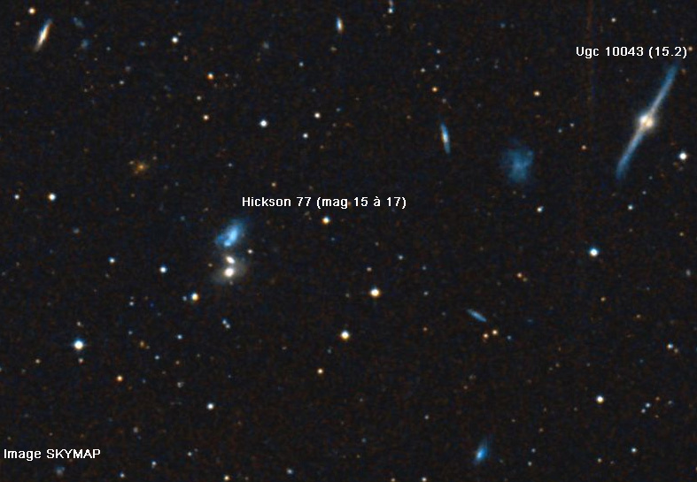

Image Skymap :
Conditions
C8 à F10 & Sigma 1603
Autoguidage lulu 80ED + MTS3 sur G11
Pose unitaire 5 mn. Fond de ciel 2900
Total 90 mn (18 poses de 5 mn)
Imagé ce week end depuis Lille. Transparence bonne et FWHM moyenne (3.0 à 3.4) à 2 metres de focale. Echantillonnage = 0.9 seconde d'arc par pixel.

Encore un nouveau troupeau de vieux photons que tu as réussi à capturer. Magnifique et parfaitement traité comme à ton habitude. L'image de reférence Skymap fait pale figure face à la douceur et la finesse conservée de la tienne.
