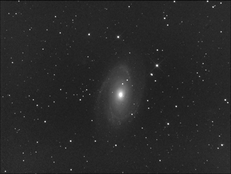

Objet : M81 le 30/05/09
Imageur : DSI Pro III au foyer d'une SW80ED + filtre LPR
Autoguidage : : PL1-M au foyer d'une lunette 70/700
Monture : CG5
Détail des poses : 54m - 27 poses de 2min, 7 darks, 15 offsets, 15 flats
Logiciels : Guidemaster (guidage), Envisage, Iris et Photoshop
Condition : Forte pollution lumineuse (centre ville en région parisienne), un peu de vent

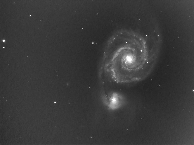

Objet : M51 le 31/05/09
Imageur : DSI Pro III au foyer C8 + réducteur 0,63 + filtre LPR
Monture : CG5
Détail des poses : 1h04m - 32 poses de 2min, 7 darks, 17 offsets, 17 flats

M81 n'est pas la plus facile

Un beau début très prometteur. M51 ressort vraiment très bien. Attention tout de même avec le traitement : les coeurs des galaxies et les étoiles sont trop saturés.

Ma dernière photo prise là-bas de qq minutes dépassait de loin une photo prise de chez moi en 1 heure !!!
Bon, d'ici là, il faut que je m'améliore sur l'installation du matériel, la MES & la mise en oeuvre de l'autoguidage car pour chacune des images publiées ci-dessus j'ai passé environ 5 heures ...
