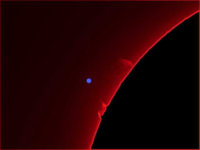

De mon coté, je me fais encore les dents avec le PST:

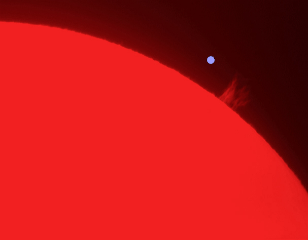

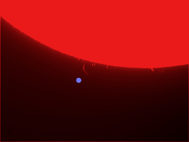

En résumé, l'activité du 02/06/09 après midi aux alentours de 16H TU (les petits ronds bleus ou noirs donnent une idée de la taille de la terre, aux erreurs de tirage près :siffl: ):
Pas moins de trois grosses zones de protubérances

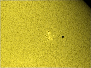

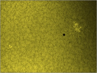

Et le petit groupe de taches N°1019 ici:
C'est superbe, merci pour ces images !! :wub:
L'idée d'y mettre la taille de la Terre donne une précision quant au gigantisme de ces protubérances solaires ! :o
Et ne sois pas timide avec ton PST (en plus je viens d'en acheter un), tes images sont splendides, j'adore ! :wub: Comme j'aimerai en faire autant avec le miens !
Très joli, merci ! :)
Peux-tu nous décrire ta technique pour en arriver à ça ?

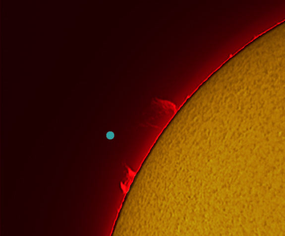

Jolies images solaires! Avec une préférence pour les taches.
A quoi est due cette couleur rouge vif ? Tu parviens à choper les taches avec la granulation mais tu ne peux pas choper les protus avec la granulation sur le disque?
C'est une histoire de réglages d'acquisition (gain,obtu....):?: ou c'est comme ça et pis c'est tout?
A+;)
C'est une histoire de réglages d'acquisition (gain,obtu....) ou c'est comme ça et pis c'est tout?
Mes images sont en N/B à la base. La colorisation est faite lors du traitement et de la retouche avec toshop.
Les protubérances en rouge, correspondent à la vision que l'on a dans le PST
la surface du soleil plutôt jaune, c'est un choix personnel (j'ai toujours colorié mes soleils en jaune :be:)
C'est purement de l'esthétique très personnelle.
Plus sérieusement, il n'est pas possible d'imager la surface du soleil et les protubérances en même temps, pour 2 raisons (expérience personnelle):
1- le réglages du filtre de Fabry-Perrot n'est pas exactement le même sur le PST si on veut un maximum de détail sur les protus et sur la surface,
2- pour les protus, il faut pas mal booster les réglages afin d'avoir des détails, réglages qui ne conviennent pas pour la surface car l'image est alors cramée.
Je fais donc 2 acquisitions, une pour chaque partie de l'image, que "j'assemble" ensuite avec toshop.
voili voilou
