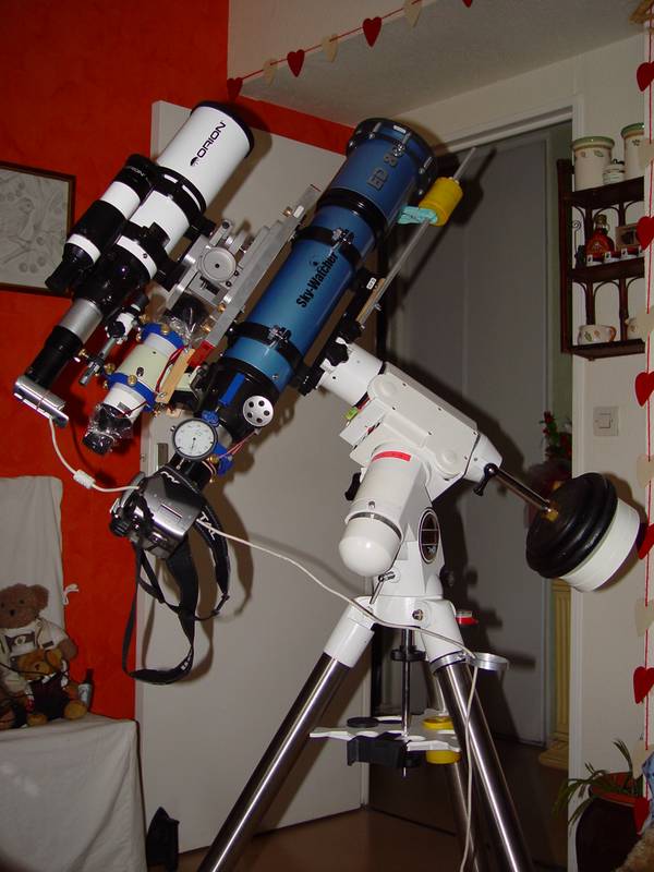

Bonjour a tous
Pour ma part j'utilise le platine Micro métrique de Géoptic
Pas de souci pour cadré l'étoile c'est super pratique

Bonjour a tous
En attendant de vous lire
A bientôt . Eric
C'est la solution à laquelle je pensais. Mais c'est haut (donc cela augmente la quantité de contrepoids, je suis en monture à fourche) et je crois que cela pèse 700 g!!!
Il faudrait une platine plus basse et moins lourde idéalement :(
