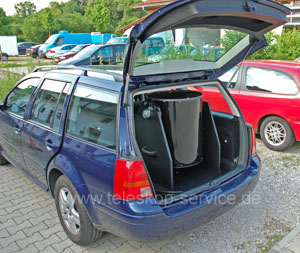

salut.. j'ai pris cette photo sur le site de telescope service... juste pour te donner une idée de la grandeur d'un 400mm... a voir et a bien réfléchir...
> Tu peux envisager de récolter pas loin de 300 l d'eau de pluie avec un 400 à > F 4.5
méééé j'ai pô de jardin !!!
