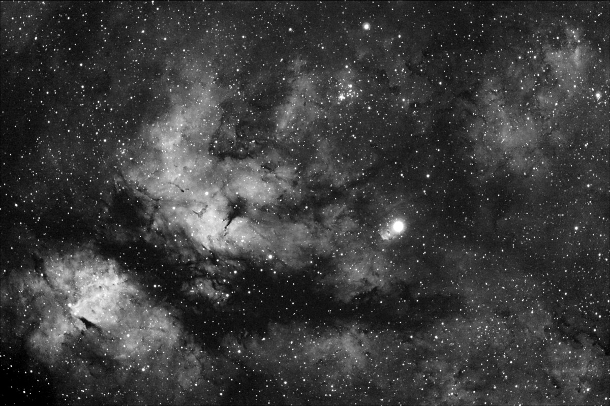

IC 1318 en Halpha avec EOS 350D
fredo41
Le weed-end dernier, très belles nuits dans le vendômois.
J'en ai donc profité pour continuer mes tests avec le filtre Halpha 13nm de Astronomik pour EOS, sur IC1318.
Voici le résultat :
- en Halpha avec la couche R :

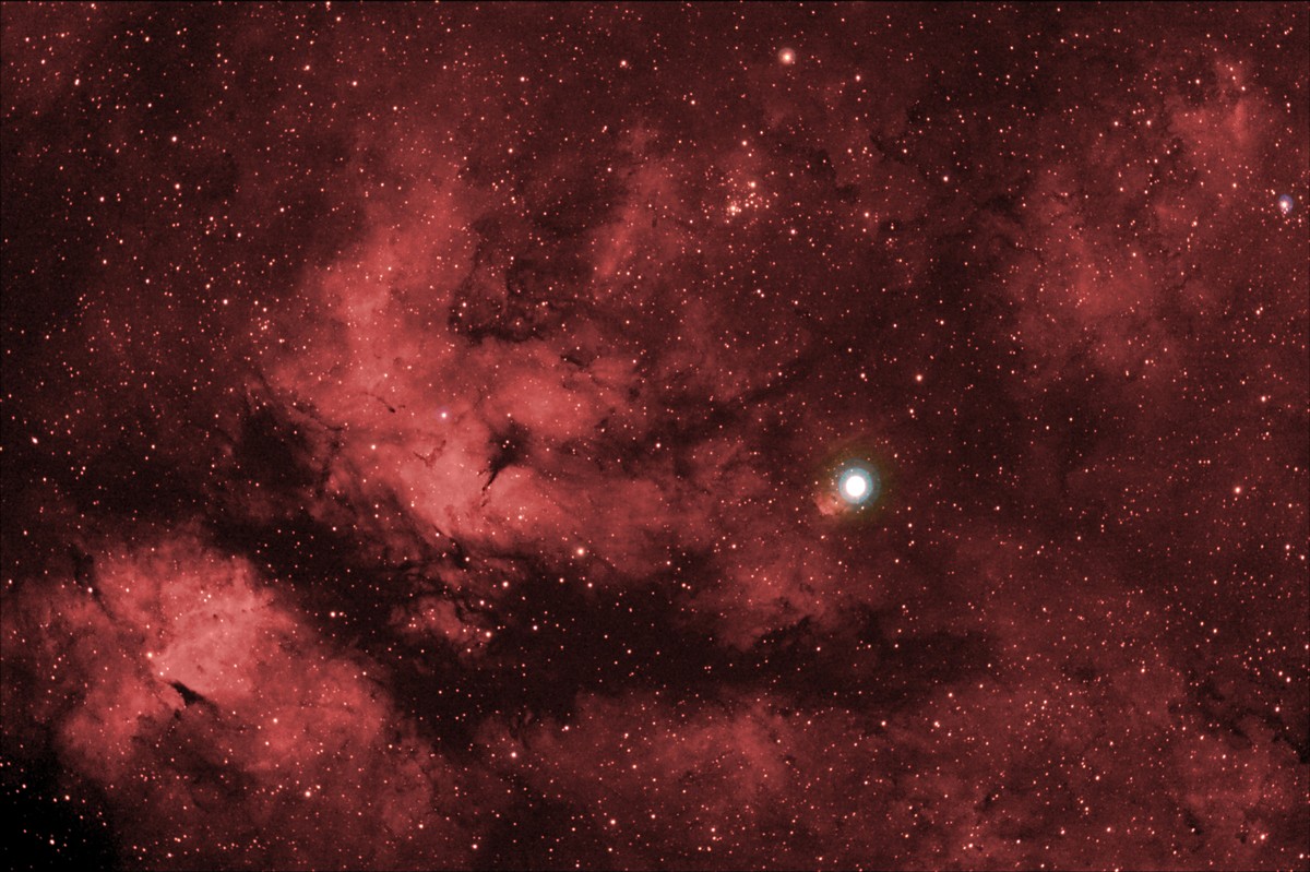

- et pour le fun, avec les couches RVB :
liens vers full :
http://astrosurf.com/fredoastro/photos/IC1318Ce.htm'>http://astrosurf.com/fredoastro/photos/IC1318Ce.htm
http://astrosurf.com/fredoastro/photos/IC1318Be.htm
Matériel : EOS 350D baadérisé + TV 101 + EM 200 - autoguidage : ZS 66SD + webcam SPC900NC
Poses : 19 x 480 sec à 800iso
Traitement : Iris (prétraitement+log+seuils) + PS (couleur et luminance, masque et filtre passe-haut).
Vos remarques seront le bienvenue !
Bons cieux
fredo41.

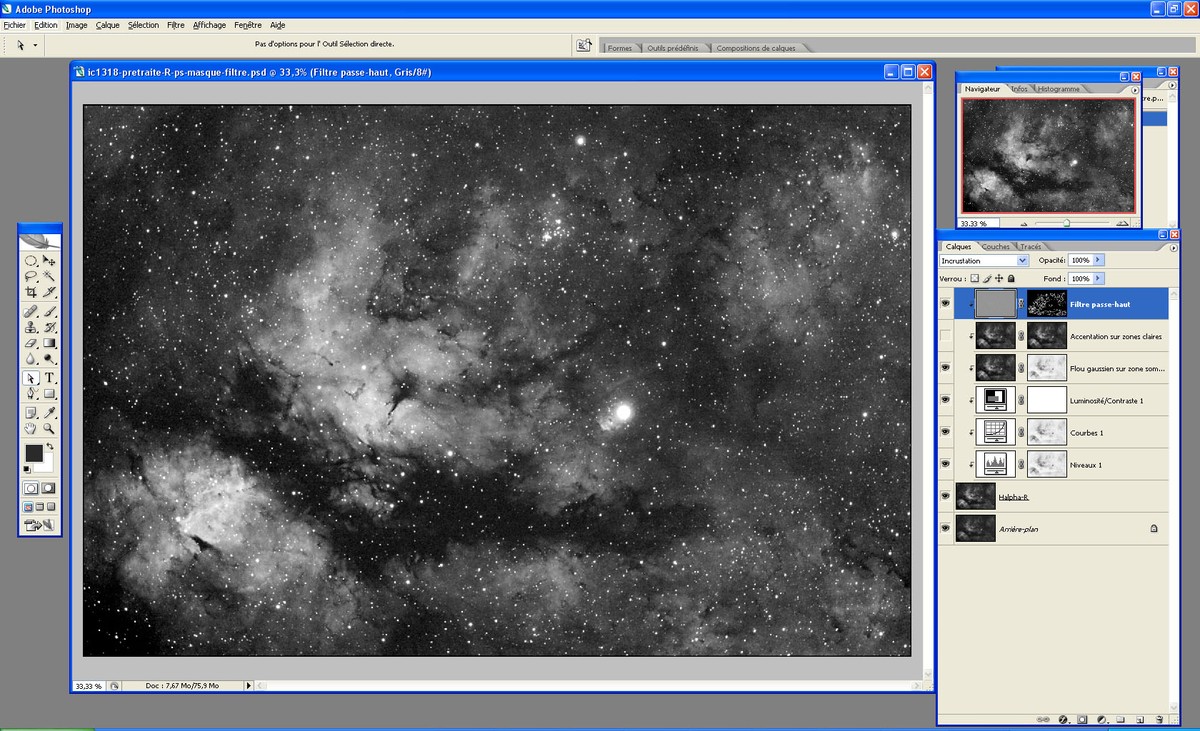

Voici donc comment j'ai traité l'image :
1. Pré-traitement sous Iris : 19 poses, 9 darks, 15 offsets et 15 flat.
Une fois le pré-traitement terminé, j'ai fais un Logarithme et joué sur les seuils de visualisation pour obtenir une image pas trop saturée en rouge.
Pour terminé, je sauvegarde l'image sous le format .bmp.
2. Séparation des couches : Sous Photoshop, je récupère l'image, et je fais un séparation des couches (pour cela, on se place dans l'onglet couche,
et on clique en haut à droit sur la petit flèche pour accéder à cette fonction).
On ne garde que la couche rouge, là ou il y a le + de signal.
remarque : on peut faire cette séparation sous Iris, mais j'ai oublié la commande.
A ce stade, on obtient l'image suivante :
3. Amplification du signal, sous Photoshop : Là, on veut augmenter les zones de la nébuleuse. Pour cela, on joue alternativement, par petites touches,
sur le niveau et courbes, sans faire monter le bruit, ceci jusqu'à satisfaction.
4. Embellissement , sous Photoshop : Là, j'utilise le tutoriel n°6 de N. Outters, qui a été publié dans Astromag (n°106 de novembre 2008,
que je conseil fortement, c'est une vrai "bible" !).
Le principe est d'utiliser les calque de réglage et masque de fusion. Le plus sympa étant, à mon gout, le filtre passe-haut qui permet de mettre en valeur
tous les petits détails de la nébuleuse.
Voici une copie d'écran de photoshop, correspondant à la fin du traitement :
Voila, c'est un peu rapide, mais si tu as des questions, n'hésites pas ...
Bons cieux
fredo41.
