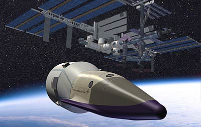

Celui du Lifting Body.
Comme ici.
Je suis surpris; je m'attendais à une capsule. Jamais un lifting body n'est retourné de l'espace vers la terre. Il va falloir tester ce concept!
Raoul
Si je ne me trompe pas, le X-33 (Venture Star) devait aussi être un corps portant non? LM ne doit donc pas partir de rien.
Oui certes, mais les américains n'en n'ont jamais testé sur tout le trajet orbite-sol!

Apparemment il y a aussi le projet de Northrop-Boeing...
[attachmentid=606]
Un bon article du Figaro-Sciences qui explique qu'EADS fait partie du projet Lockheed-Martin.
Apparemment ce truc rentre dans l'atmosphère comme une navette mais se pose sur terre comme une capsule avec parachutes et airbags...
Quelqu'un peut m'expliquer en quoi "cette géométrie permet un retour dans l'atmosphère plus doux qu'une capsule dans le cas d'un retour direct depuis Mars" ?
Conception modulaire :
[attachmentid=607]
Un site de la NASA consacré aux corps portants .
Le principe, je crois, consiste à répartir la chaleur lors de la rentrée sur une plus grande surface (portante comme pour la Navette) pour contrôler le taux de décélération (moins de surface, plus de surface pour aussi pouvoir diriger la descente). Si l'engin revient de Mars, il aura une vitesse initiale plus grande que l'engin revenant de la Lune; donc, mieux répartir la chaleur (aussi par la durée) semble préférable.

Message écrit par yo@May 4 2005, 11:59 PM
Bonjour Yo,
C'est vrai la formulation n'est pas très explicite.
Je crois qu'il doit s'agir du principe d'aérofreinage.
Il parait vraissemblable que la portance dû à cette "géométrie" soit utiliser pour un freinage atmosphérique amélioré.
D'ailleurs , tu as déjà évoqué cette technique pour des vehicules se rendant sur Mars (dans un article de ton Blog).

Au sujet du CEV, je n'avais pas pensé à l'aérofreinage terrestre car c'est une technique délicate mais en effet ça réduirait la quantité de carburant à emporter pour l'aller-retour...
