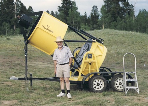

Pourquoi pensez-vous "secondaire Cassegrain" (bon... cela est synonyme de tube court) , et un secondaire "grégory" serait plus facile à fabriquer... Un collègue (dobcat) à bien transformé son dobson 400 en grégory/nasmyth 400

Ben à vrai dire ça ne la coupe pas du tout, car JP (Dob300) a déjà présenté la chose quelques posts plus haut (Dobcat=William=le constructeur de l'engin ci-dessus) :)

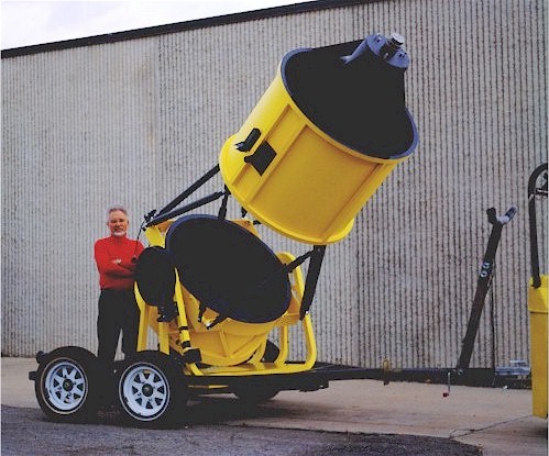

pendant un temps dany cardoen avait un RC de 400mm en monture "dobson" : un plateau en acier de 1m50 de diamètre avec des supports pour mettre le tube : ça marchait bien mais peu transportable :be:
