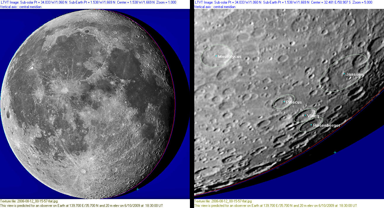

Hmm 20h30 si la lune est visible ca devrait le faire non? la face vue par le Japon
est la même que la notre non ?
Ha oui effectivement vu le décalage c'est pas tout à fait la même vue :-/
Dommage qu'ils n'aient pas lancé ça sur une partie plus visible !
Ça doit être pour analyser de profil l'éjection de matière?
