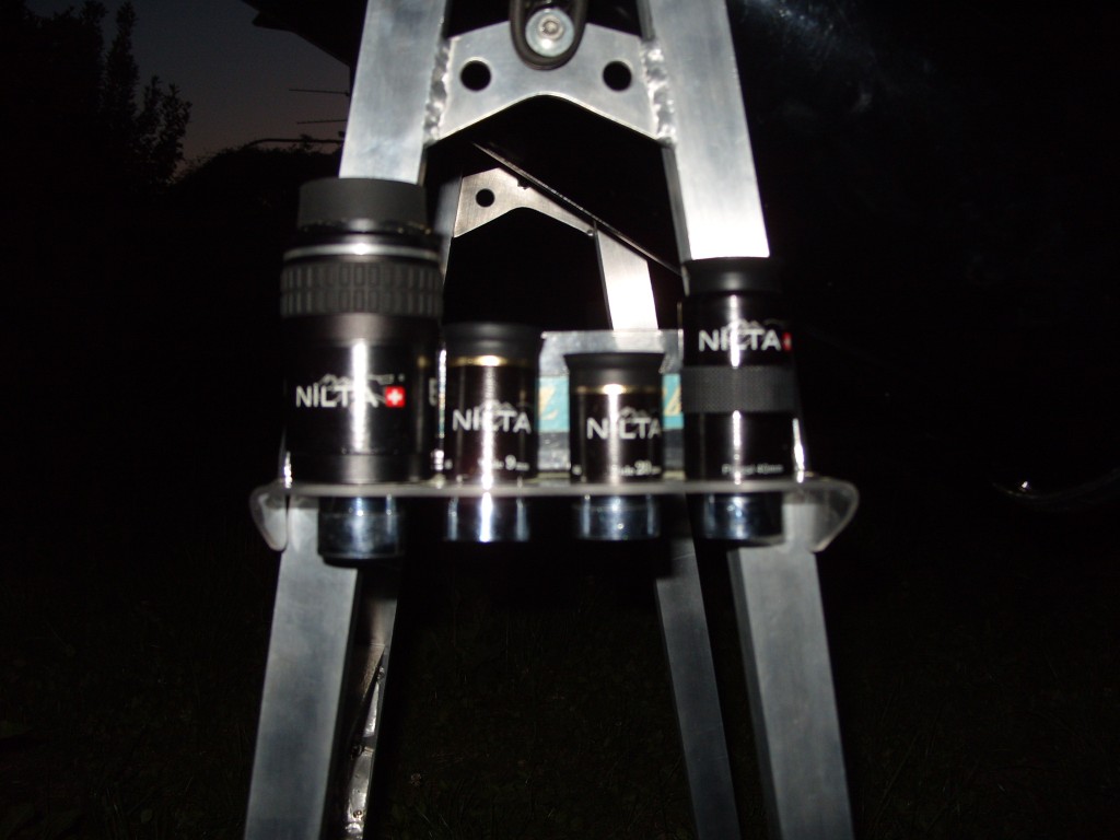

Salut.
Pour Oeil2tôp (dobson 254mm), mon choix est une gamme d'oculaires d'une bonne qualité-prix :
Oculaire Nilta série Stella plössl 40mm 40° > 31x > 1°5, me sert pour le repérage et les objets très étendus comme les Dentelles
Oculaire Nilta série Wide 20mm, 66° > 62x > 1°, pour les amas ouverts, les nébuleuses, galaxies assez étendues etc.....
Oculaire Nilta série wide 9mm, 66° > 133x > 0°5, pour les objets beaucoup plus compacts genre nébuleuses planétaires, amas globulaires, galaxies, voir le planétaire.
Oculaire Nilta série Andromède (copie du Bader Hypérion) 5mm, 68° > 250x > 0°27, pour les petits objets, nébuleuses planétaires, étoiles multiples, planètes......
Voili-voilou :)
