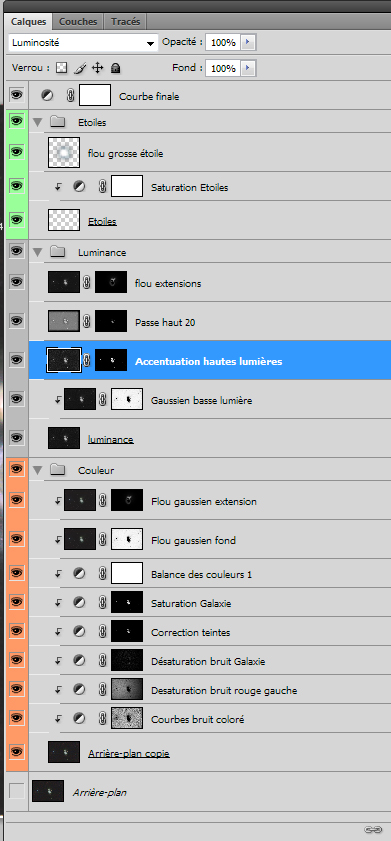

Le traitement sous photoshop est plus complexe et se divise en trois séries de calques :
- Le traitement de la couleur. Un calque d'écrétage courbe permet de réduire le bruit en couleur, et une selection sur le bruit rouge résiduel permet de le désaturer. Viennent ensuite les équilibrages, balance et saturation des couleurs, puis un flou sur les extensions de M51 qui sont sujettes au bruit, et enfin un second flou sur le fond de ciel pour finir de retirer le bruit couleur qui reste dans les couches bleu et vert.
- Le traitement de la luminance qui est récupérée depuis la même image prétraitée passée en mode Lab. Les traitements visent plutôt à faire ressortir les détails de la galaxie. On commence par un flou Gaussien qui permet encore une fois de réduire le bruit du fond de ciel. Ensuite une accentuation renforce les bras de la galaxie et les étoiles, puis un filtre passe haut renforce les plus hautes lumières. Enfin, comme pour la partie couleur, un flou permet de lisser les faibles extensions de M51 qui sont plus sujettent au bruit.
- Un dernier volet sauvegarde les étoiles du calque original pour les préserver des artéfacts de l'accentuation. L'étoile la plus brillante à nécessité un traitement à part.
Au final, un dernier ajustement des courbes est fait. Evidement, les calques font massivement appel au masques qui sont pour la plupart fait via une sélection de plages de couleurs. Les masques des extensions sont fait via la sélection de plage, puis un flou Gaussien, et affinés avec l'aérographe.
Les calques principaux sont additonnés en mode normal sauf pour la luminance qui est en mode luminance.

Effectivement la deuxième version est largement meilleure au niveau des couleurs mais elle est beaucoup moins douce ! Un gardien est apparent et ça me chagrine un petit peu pour une si belle image !
Sinon une belle maîtrise de photoshop =)

Merci d'avoir détaillé le traitement, en particulier le screenshot de photoshop. C'est très instructif ! J'ai l'air malin avec mes 6 ou 7 calque pondu en suivant un tuto d'Outters !
Très belle amélioration par rapport à la 1ère version. On voit plus de détails (malgré une légère montée du bruit...) peut qu'en ajoutant un léger masque flou ...?
Merci pour le screen de PS, très instructif sur la technique de ton traitement.
