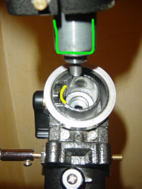

L'écrou dont je parle est celui en rouge ... il n'y a que celui ci à défaire ...
Ensuite l'axe DEC (en vert) vient tout seul ... l'entretoise dont je parle n'a rien à voir avec celle de yves je pense, on parle de 2 choses différentes ... je ne sais pas comment appeler cette piece sur mon schéma, quoi qu'il en soit, lorsque tu tournes la manette de frein, la piece en jaune vient appuyer sur l'axe vert (DEC) et ça freine ... cette piece jaune est sortie 2 fois de son logement chez moi ... donc impossible de freiner ... c'est peut être ça ton souci ...
l'ecrou plein de colle: là où tu mes ta tige pour les contrepoid et la sortis du viseur polaire et bien dans ce trou y a une vis ac de la colle (qui est très discrete et transparente ) qui permet sans aucun doute de tous demonter :D donc en dernier recourt :p
Edit: Nickel super novice c'est pile ca ! y a pas la piece en jaune !
